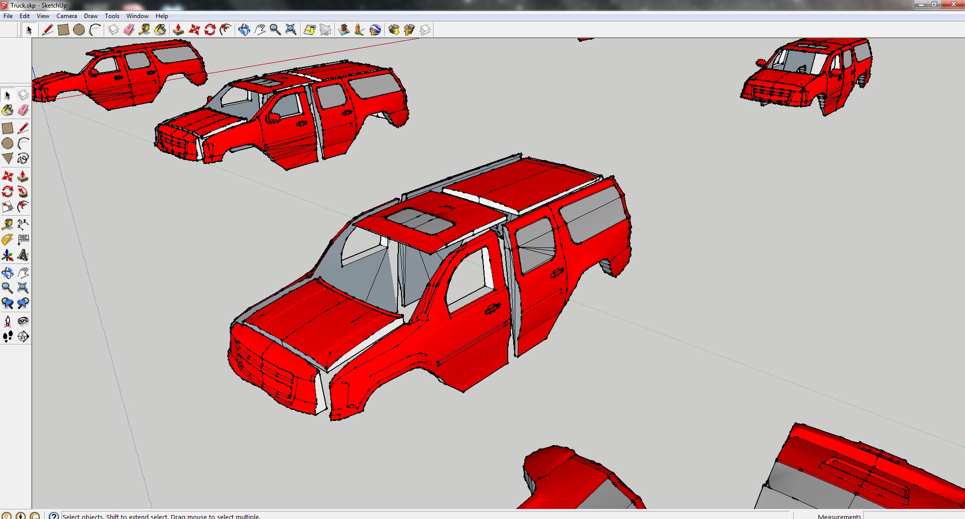

På cloud.Netfabb.com så kan du laste opp modeller så blir den fikset.
Får link på e-post med ny modell.
Kan også laste ned programvare fra nettsiden som gjør det samme.
Se der ja!
fant 1 hull :)
takker!
Fant opptil 14 hull i noen av dem! ( 9 filer)
Der sparte du meg mye tid :D
Lager ny body til rc bilen min :)
