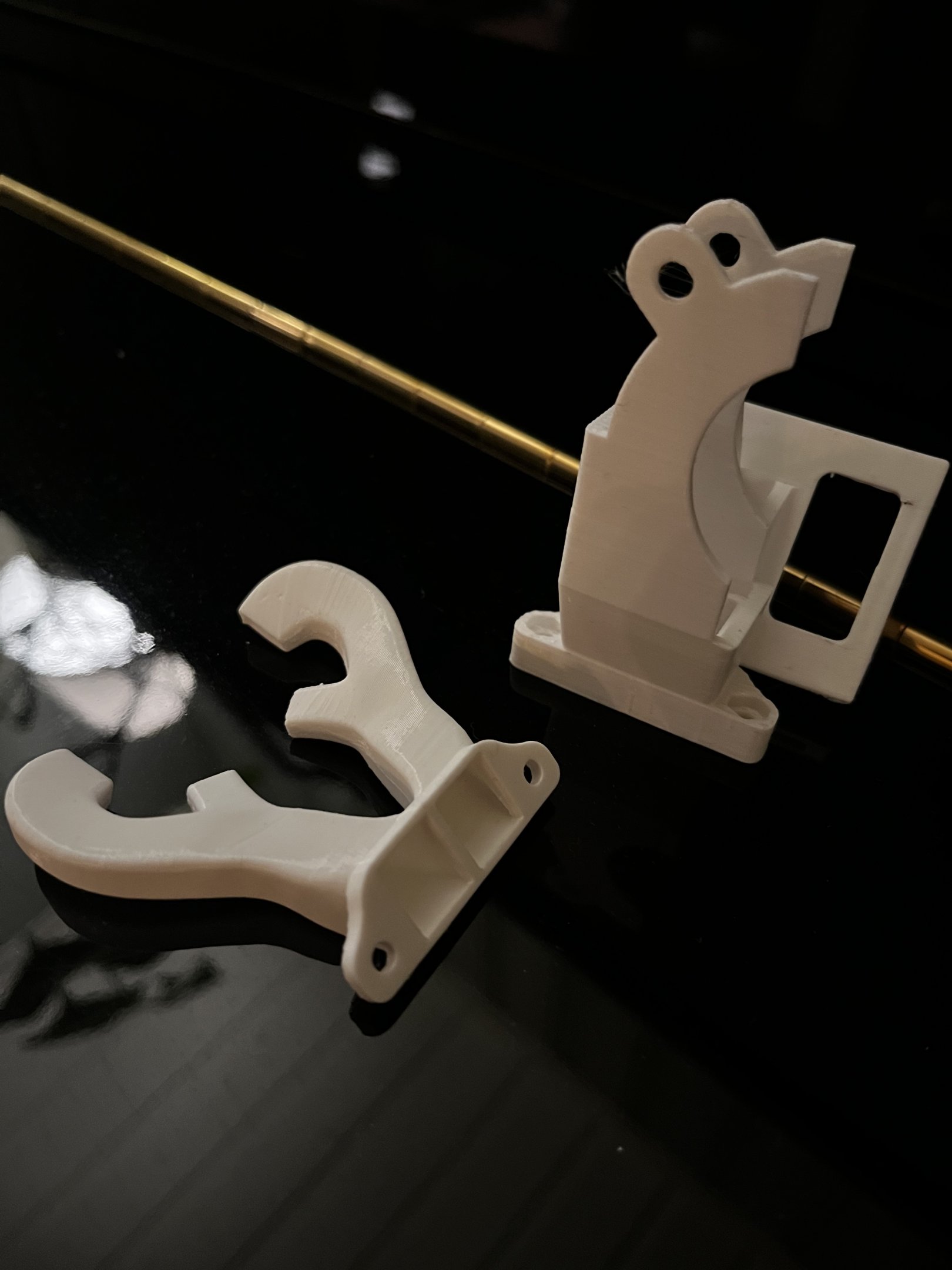

Slet fælt med ABS i minien. Ble sprøtt og rart, virket ikke som det fikk skikkelig "binding". Samme filament med samme temp i en Ender 3 S1 gikk som smurt. Jeg er nybegynner, men han som satte opp minien med dette er litt dreven.
Har en Mini og en Ender 3 S1 - hvorpå minien er en stillegående, stabil og nydelig printer. Det er lettere å få til ting som en noob med Minien føler jeg.
Radius ABS
Endret av DrAlban3000

toreae skrev (14 minutter siden):
Ser meget bra ut @DrAlban3000. Hvor lang tid tok det og hvilke høyde, bredde, dyse brukte du?
Takk! Jeg lagde to slike horn og den braketten du ser der, det tok ca 3.5t totalt. Er en stl fra Printables (Sprite duct elns) Brukte
Prusaslicer
0.4 dyse
0.16 lagshøyde
240/85
Avoid oozing settingen, husker ikke navn
Lagde først noen liggende som var helt grusomme, vi er der. Fikk litt tips av en med sort belte
