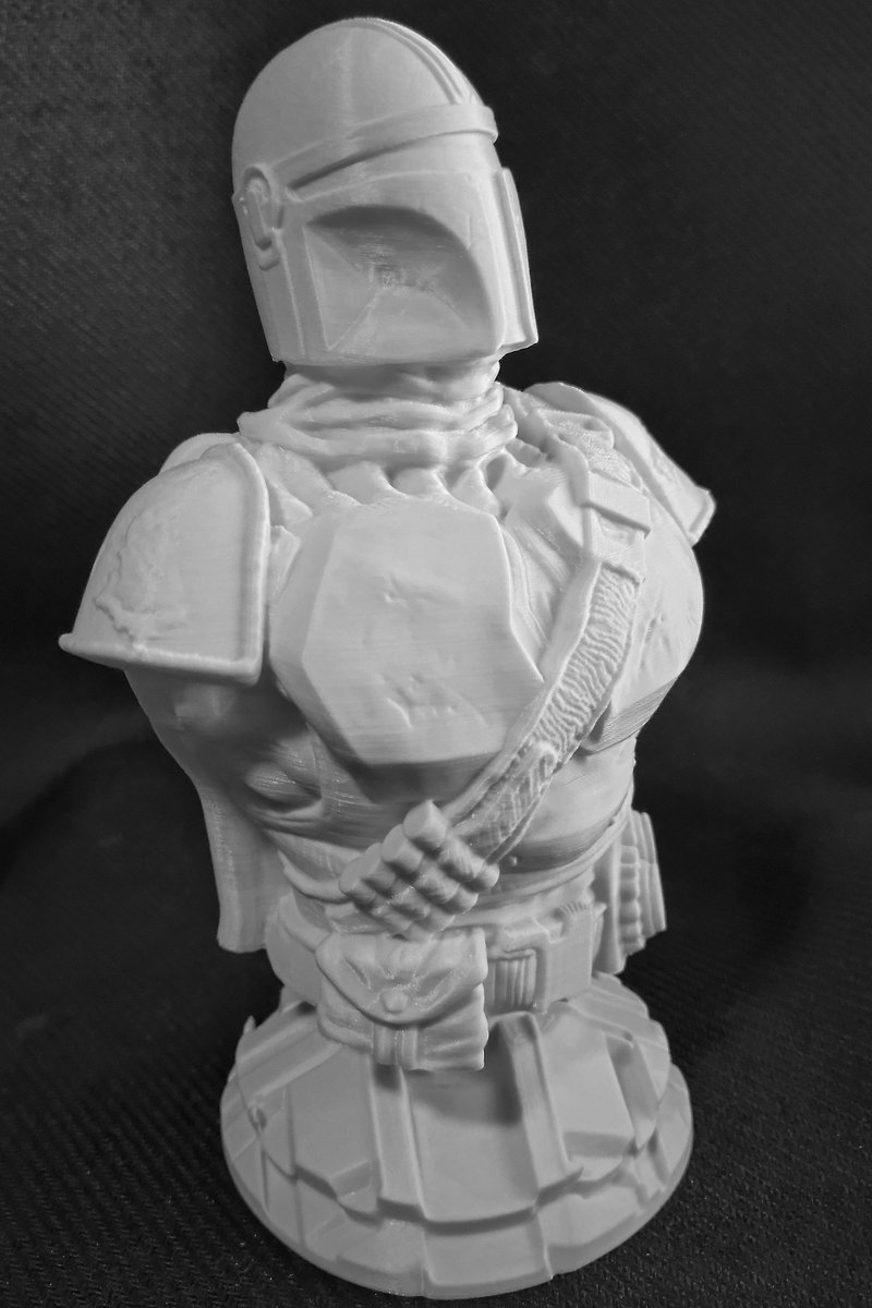

Cura passer meg fint, akkurat som alt annet som er FOSS. Og når jeg klarer å få slike figurer på en dårlig innstilt Anycubic Kossel delta printer så sparer jeg heller de 1342 kronene til noe mer nyttig ?
