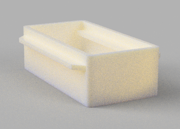

Gavekort Skrevet 17. februar 2019 Skrevet 17. februar 2019 Jeg har kanskje blitt litt bortskjemt av proffe verktøy fra da jeg var student. Dette er første gangen jeg har prøvd meg på Autodesk sitt miljø, og det var en overraskende smidig overgang fra Solidworks. Nå som jeg har kommet i gang med CAD så har jeg bestilt meg en Creality Ender-3 Pro. Jeg gleder meg som en unge. Her er en boks jeg laget i en fei og rendret.
