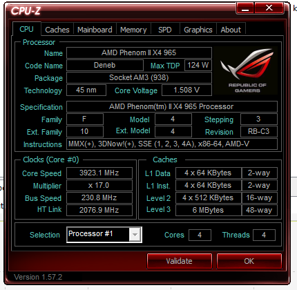

Kor mykje kan eg over clocke AMD Phenom II X4 955 med stock vifte?
Jeg har en 965 BE (altså, utlåst multiplier) og har klokket opp til 3,9 ghz ved å la hovedkortet gjøre jobben. Du burde gå til 3,5 Ghz, og alt over 3,8-3,9 hadde ihvertfall jeg vært fornøyd med.
