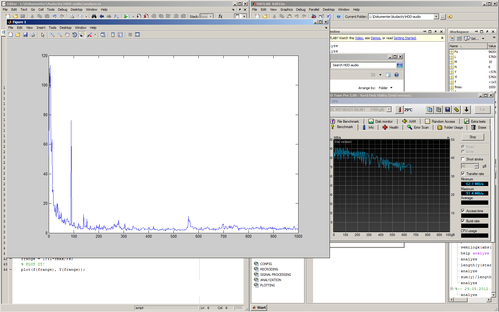

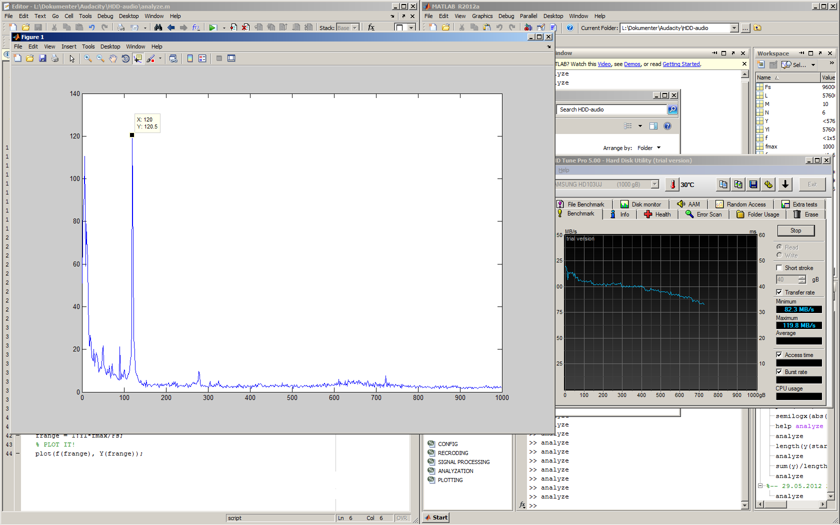

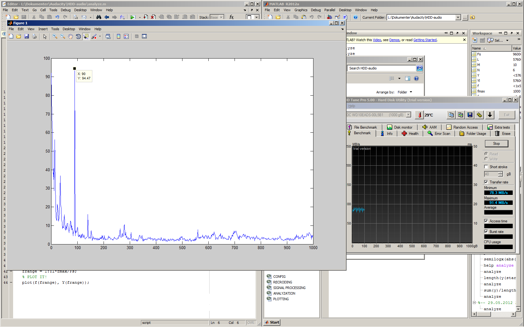

Og WD Green har tidligere blitt målt til 5400 rpm. Jeg har en nyere Green-disk liggende som jeg tenkte jeg kunne prøve å måle på (både idle og last) de nærmeste dagene hvis jeg får tid og klarer å isolere støyen skikkelig.

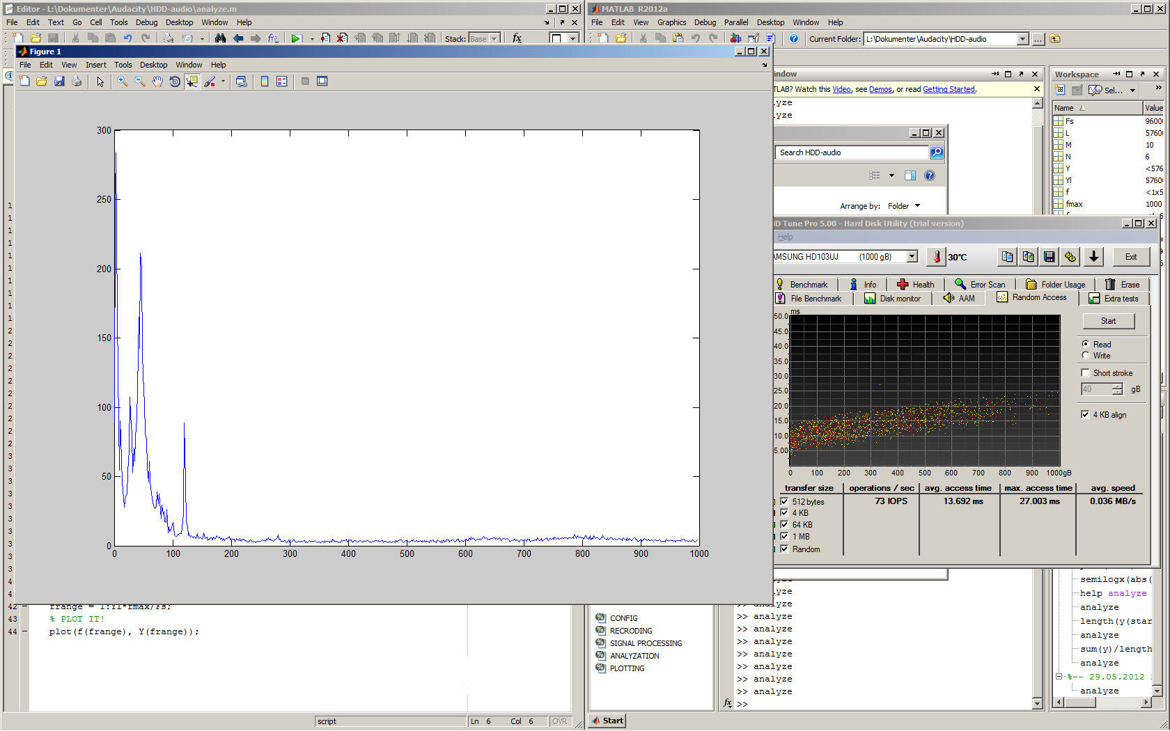

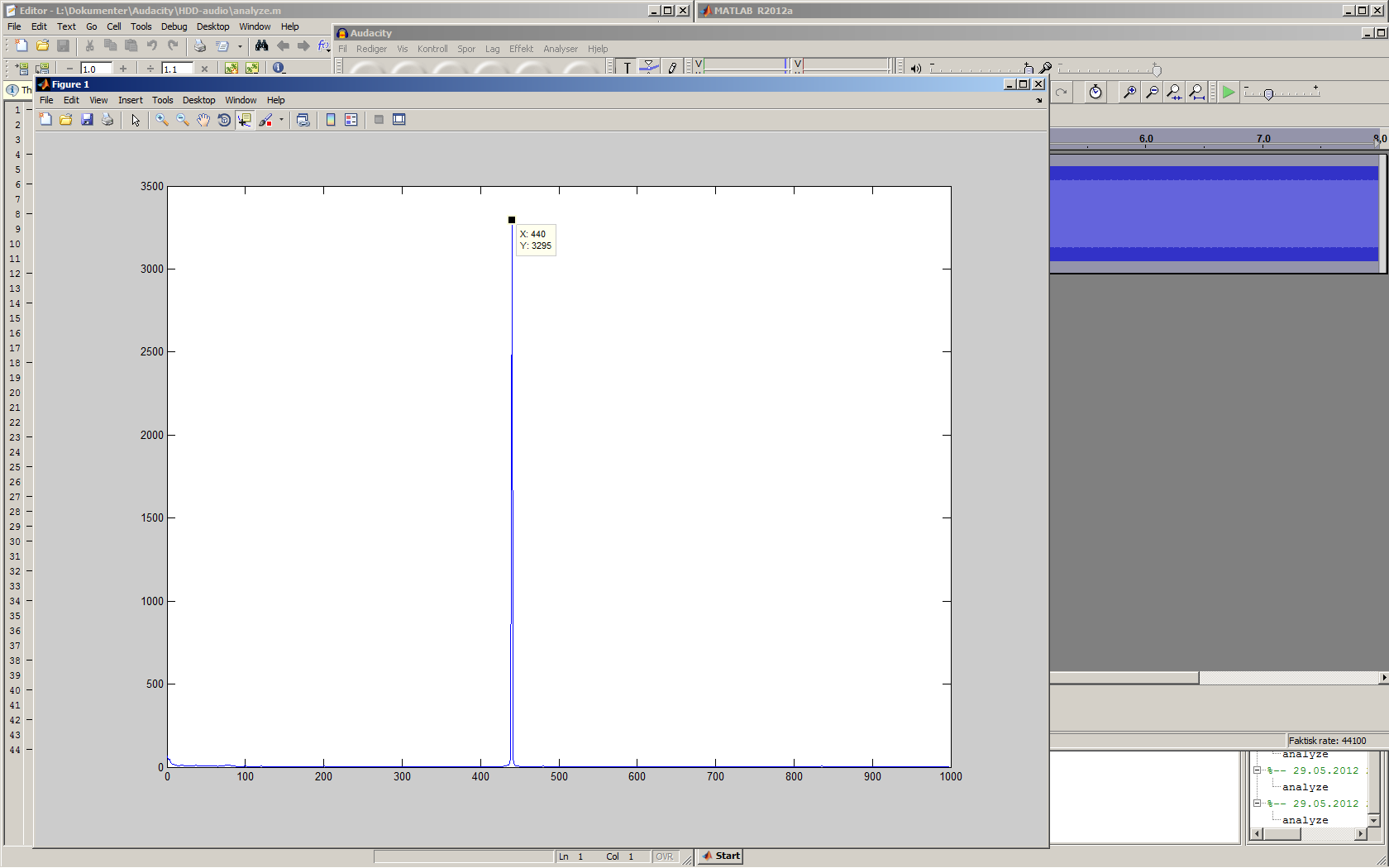

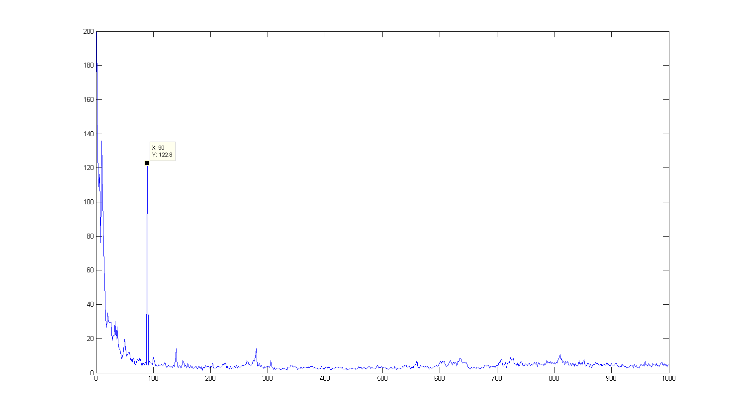

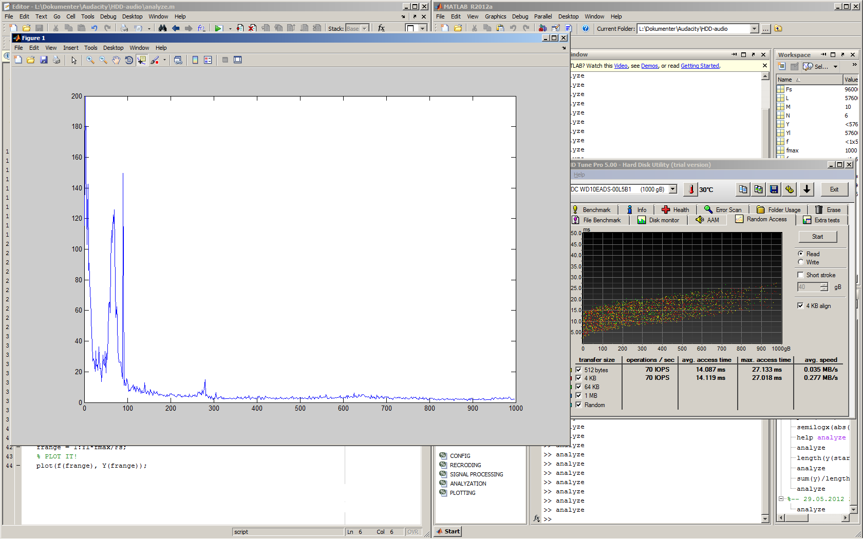

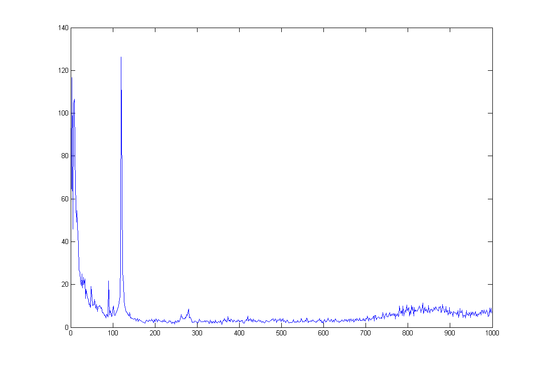

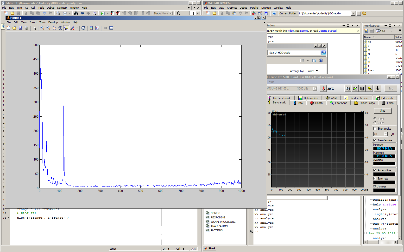

Det er ikke lyden jeg er ute etter å måle, men vibrasjonene i harddisken. Mikrofonen hadde direkte kontakt med metallet på harddisken slik at vibrasjonene i disken ble tatt opp av membranen i mikrofonen. Du vil alltid finne litt vibrasjoner i noe som roterer såpass fort, og disse vibrasjonene vi i alle tilfeller være proporsjonale med rotasjonshastigheten (enten første, andre eller mangeharmoniske avhengig av hvor mange skjevheter det er). Og som sagt, så måtte signalet forsterkes en del for at det skulle bli brukbart.
Jeg har ikke hovedsaklig sett på styrken til vibrasjonene i harddisken. Jeg har sett på frekvensinnholdet i vibrasjonene til harddisken. Dette innholdet vil være uavhengig på styrken til vibrasjonene. Og med så tydelige topper på én nøyaktig frekvens som stemmer overrens med hypotesen, så kan jeg ikke skjønne at det kan være tvil.
Det er forøvrig ikke noe tvil om at WD-disken er stillere enn Samsung-disken. Du ser at høyden på de forskjellige frekvensene jevnt over er høyere på Samsung-disken enn WD-disken. Det betyr at Samsung-disken lager mer vibrasjoner. Under random-testen ble jeg faktisk litt skremt av å holde på den.
