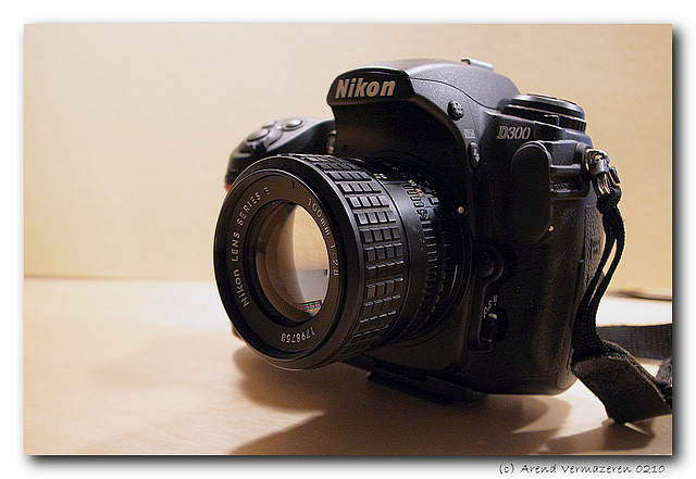

Nikon 100mm f/2.8 Series E er et lite kjent objektiv. Produsert i store mengder, så det ligger nok i skuffen til mange rundt om. Fås brukt for rundt 500,- kroner.
Den får VELDIG bra skussmål i alle tester!
http://www.kenrockwe...kon/100f28E.htm
http://matthewdurrph...-f2-8-series-e/
Det kan jeg bekrefte: Den er f.eks skarpere enn min AF-S 70-200mm f/2.8 i hjørnene! Ellers LIKE skarp! Ikke verst for et objektiv som er mindre og lettere enn en 18-55mm kitlinse!
Veldig kjekk å ha med i lommen når jeg går rundt med standardzoomen på kamera; da har jeg muligheten til kjapt å få en ekte lyssterk tele til portrett o.l.
