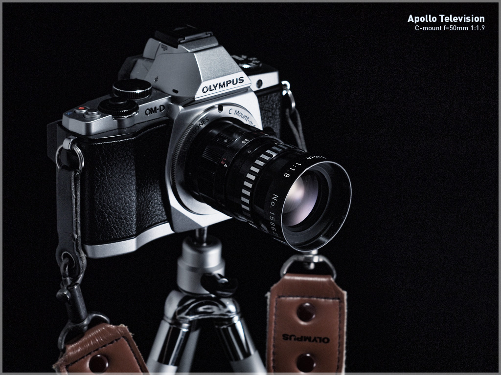

Nordentro Skrevet 26. juli 2012 Skrevet 26. juli 2012 (endret) Jeg bruker MF objektiver 99% av tiden.  Prisen på mf objektiver har steget endel de siste årene, men er fremdeles på et hyggelig nivå. Hver gang jeg kjøper et nytt mf objektiv forteller jeg min samboer at dette er en verdiplassering.  Manuel focus på AF objektiver gir ikke samme følelse og kontroll er min mening.   Apolloen med åpen blender Endret 26. juli 2012 av Dentro 2

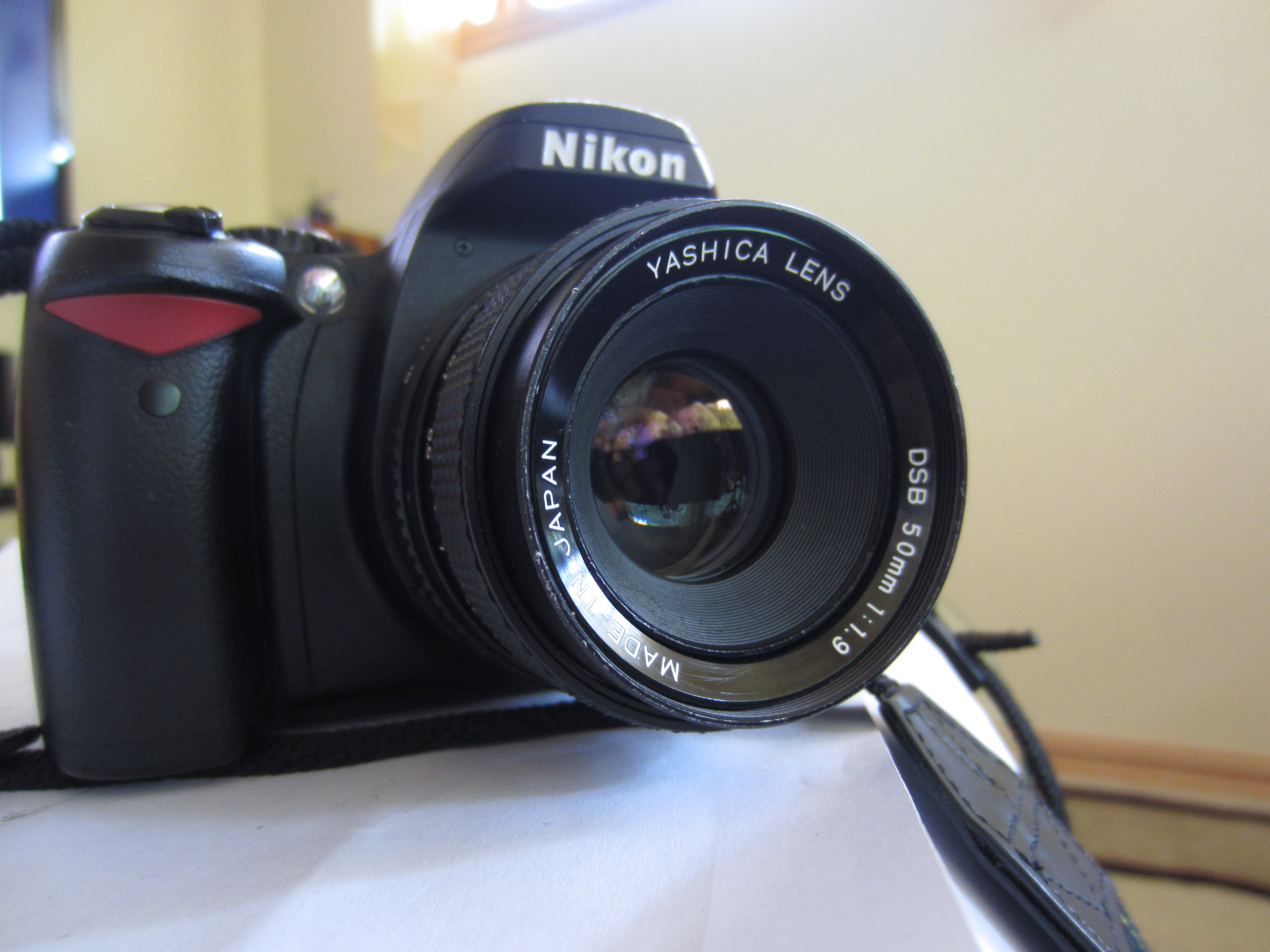

el-corazon Skrevet 6. august 2012 Skrevet 6. august 2012 hei..har også fått meg manuelt objektiv. et Yashica 50mm f1.9..blir på en måte mer spennende å utfordrende ikke minst 1
