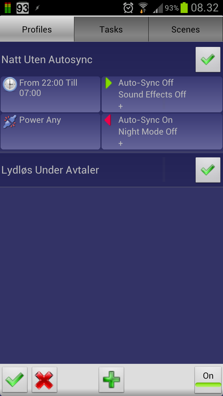

Er det forresten noen her som er kjent med "Tasker" som vet hvordan man skal lage en regel for å slå av/på Synkroniseringen ved gitte tidsrom?
Jeg fant "Sync settings" i menyen i Tasker, men jeg får liksom ikke opp noen valg...
Se mitt skjermbilde vedlagt
1. Start med å opprette en Profil. (trenger ikke gi noen av stegene navn, men det bedrer oversikten. Jeg har kalt denne "Natt uten autosync")
2. Deretter "Time" under "Context" som er steg 2 (her har jeg lagt inn dobbel betingelse 'Tid' og 'at mobilen lades')
3. Så velger du hva som skal skje ("Task") - her velger du Net. Der finner du bl.a Autosync.
Litt usikker om du må velge Start og Stopp actions. Muligens virker dette slik at hvis du slår Autosync av i f.eks en time så slås funksjonen automatisk til default etter tiden er ute...
Endret av jorang

Takk for den jorang :)
problemet var at jeg lette feil sted etter Sync settings. Da skjønner jeg opplegget :)
