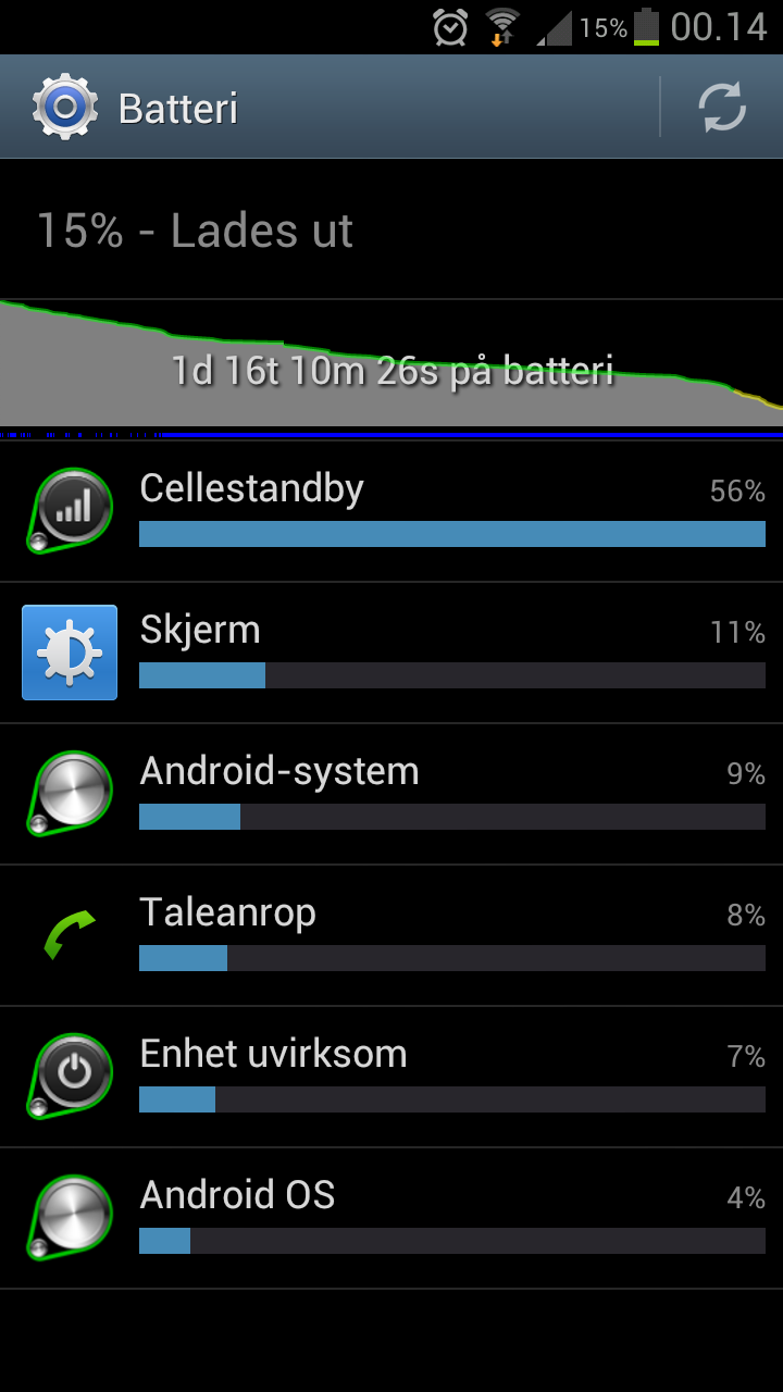

LeChock Skrevet 8. september 2012 Skrevet 8. september 2012 (endret) 40 timer, aktiv bruk (3g eller Wifi på konstant) (En del Ports of Call spilling osv ). Synes absolutt batteriet duger for en fullspekket smartmobil. Endret 8. september 2012 av Skjo 1
