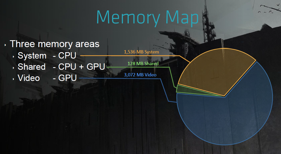

Markedsføring fra AMDs side, konsollene har ikke nok kraft til å behandle så store mengder teksturer med 2x Anisotropisk filtrering engang
Hvordan kom du frem til det? Hva mener du 8GB med minne vil blir brukt til hvis ikke en stor del av det går til grafikk data?
Selv 16x (adaptive) AF koster som regel lite på moderne GPU'er idag og takket være bl.a mipmapping stjeler ikke store teksturer så mange GPU sykluser. Det er heller ikke bare høyere oppløsning og mer komplekse teksturer man kan få med mer texture data, men også mer unik teksturing. Det er ikke slik at all texturedata eller grafikkdata ellers som ligger i minne må behandles for hver frame.
Killzone Shadow Fall bruker allerede 3GB til vram og som kunnskapsrike personer på Beyond3D forumet spekulerer i kan PS4 spill bruke 3,5-4GB til vram og kanskje så mye som 5GB.
