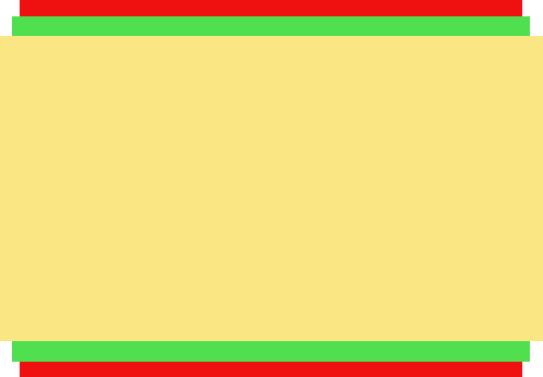

Når du så skriver at du har GH2 - som sutekh sier - skyt i det formatet du vil ha - når du velger format (i alle fall 3:2, 16:9 og 4:3), så bruker kameraet selv de delene av sensoren som best utnytter bildeformatet. Så - alle er "best", og du "taper" ikke noe på valg av noen av dem, med unntak av 1:1 - akkurat der kan du like gjerne skyte 4:3:
• 4608 x 3456 (4:3)
• 4752 x 3168 (3:2)
• 4976 x 2800 (16:9)
• 3456 x 3456 (1:1) (croppet 4:3)
Så - med akkurat denne sensoren bør du ikke følge råd om å skyte i det ene formatet fordi "du bare kan croppe inn til et annet format" - akkurat denne sensoren velger nemlig selv best mulig utnyttelse, uansett om du velger 4:3, 3:2 eller 16:9. Så - skyt i det formatet du vil ha! :)
(Med mindre du vil ha 1:1 - så kan du like gjerne skyte på 4:3.)

Tjah - så er det eksakt like teit om du tar bilder i 4:3 og ikke får med deg hele motivet i bredden, som du kanskje ville fått med deg i 3:2 eller 16:9. Når det gjelder GH2, så er det stort sett likegyldig hva du velger. 4:3 har allikevel på GH2 marginalt større areal og marginalt større diagonal enn 3:2 og 16:9.

Her er et bilde av hvordan oppløsningene er på GH2's sensor:
4:3 (rød) er det største arealet, og har også lengst diagonal (5760 piksler), mens 3:2 (grønn) og 16:9 (gul) begge har diagonal på ca 5710 piksler.

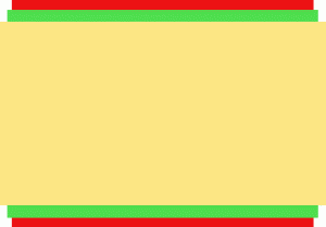

4608 x 3456 (4:3)
4752 x 3168 (3:2)
4976 x 2800 (16:9)
3456 x 3456 (1:1)
Så sensoren er tydeligvis (minst) 4976 x 3456 pixler, men for å unngå dårlig kvalitet i hjørnene så cropper man ned til ønsket format. Jeg forstår ideen, og på en måte er den litt morsom, men jeg hadde foretrukket å kunne lese ut hele sensoren, for så å croppe etter smak og behag ved raw-fremkalling. Kanskje er hjørnene lite viktige for et motiv, mens maksimal vidvinkel langs sidene er viktig.
