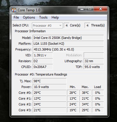

Men er dette normale temperaturer? Core2 er alltid mye kaldere enn de andre kjernene. Er det noe feil her eller er dette normalt? Bildet er tatt rett etter at PCen ble skrudd på. Den er vanligvis ca 10 grader kaldere enn Core1.
