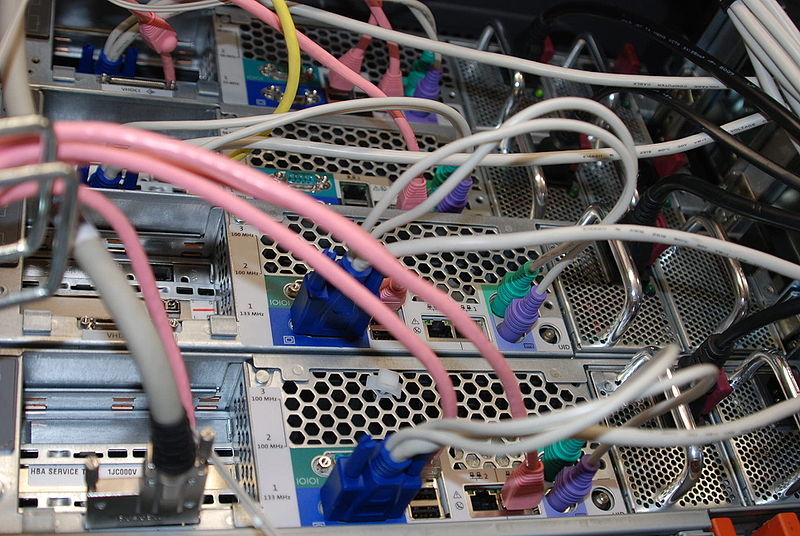

thres93 Skrevet 6. september 2011 Skrevet 6. september 2011 Som du ser på bildet er det en kabel som går fra de gammle mus og tastatur kontaktene og samlet inn på skjerm inngangen. Jeg lurer på hva detter gjør og om noen har navn på denne kabelen. Alt jeg vet er at det har sammenheng med server :S Mest trolig i rack skap.
extermini Skrevet 6. september 2011 Skrevet 6. september 2011 Det er nok en KVM switch den er tilkoblet. Dette for at man skal kunne styre flere maskiner med kun ett sett med mus, tastatur og skjerm.
aklla Skrevet 6. september 2011 Skrevet 6. september 2011 (endret) Det er riktig ja, det er kabel til en skjermswitch. Det er forresten ikke gamle mus og tastatur-kontakter, helt nye servere leveres med slike kontakter.. Oftest er alle serverene i racket koblet til en console-switch som viser bilde på en console-skjerm som dette: Skjermen kan legges ned så skjerm, tastatur og mus kan dyttes inn i racket Endret 6. september 2011 av aklla waits for alice
thres93 Skrevet 6. september 2011 Forfatter Skrevet 6. september 2011 Det er riktig ja, det er kabel til en skjermswitch. Det er forresten ikke gamle mus og tastatur-kontakter, helt nye servere leveres med slike kontakter.. Oftest er alle serverene i racket koblet til en console-switch som viser bilde på en console-skjerm som dette: Skjermen kan legges ned så skjerm, tastatur og mus kan dyttes inn i racket Hehe, Jeg vet mus og tastatur-kontaktene ikke er gamle. Men har ikke brukt dem siden jeg var 7-8 år gammel på en pc med Window ME. Så for meg så føles de gammle Er vant til å bruke USB
