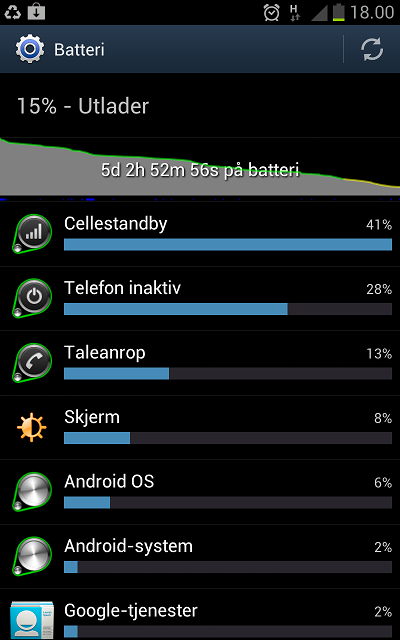

Grmps Skrevet 5. september 2012 Skrevet 5. september 2012 Tenkte å legge ut tiden batteriet varer når den er koblet fra wifi, og den stort sett har ligget i ro. Har hatt et par samtaler dog. Hadde en på 5d og 10t men var ikke sikker på om den var gyldig. Telleren resettes først når du får ikon oppe som sier batteriet er fulladet. Har ikke veldig mange Apper installert og alle oppdateringer av mail satt på manuelt. Facebook oppdateres hver 2nd time.
War Skrevet 5. september 2012 Skrevet 5. september 2012 Det er bra , jeg har 13-14 timer med 3g på og da er skjerm på 60% bruk av batt. Det er jo sånn jeg bruker tlf og da holder den ikke en dag. Jeg regner det som min feil og lader 2x dagen.
