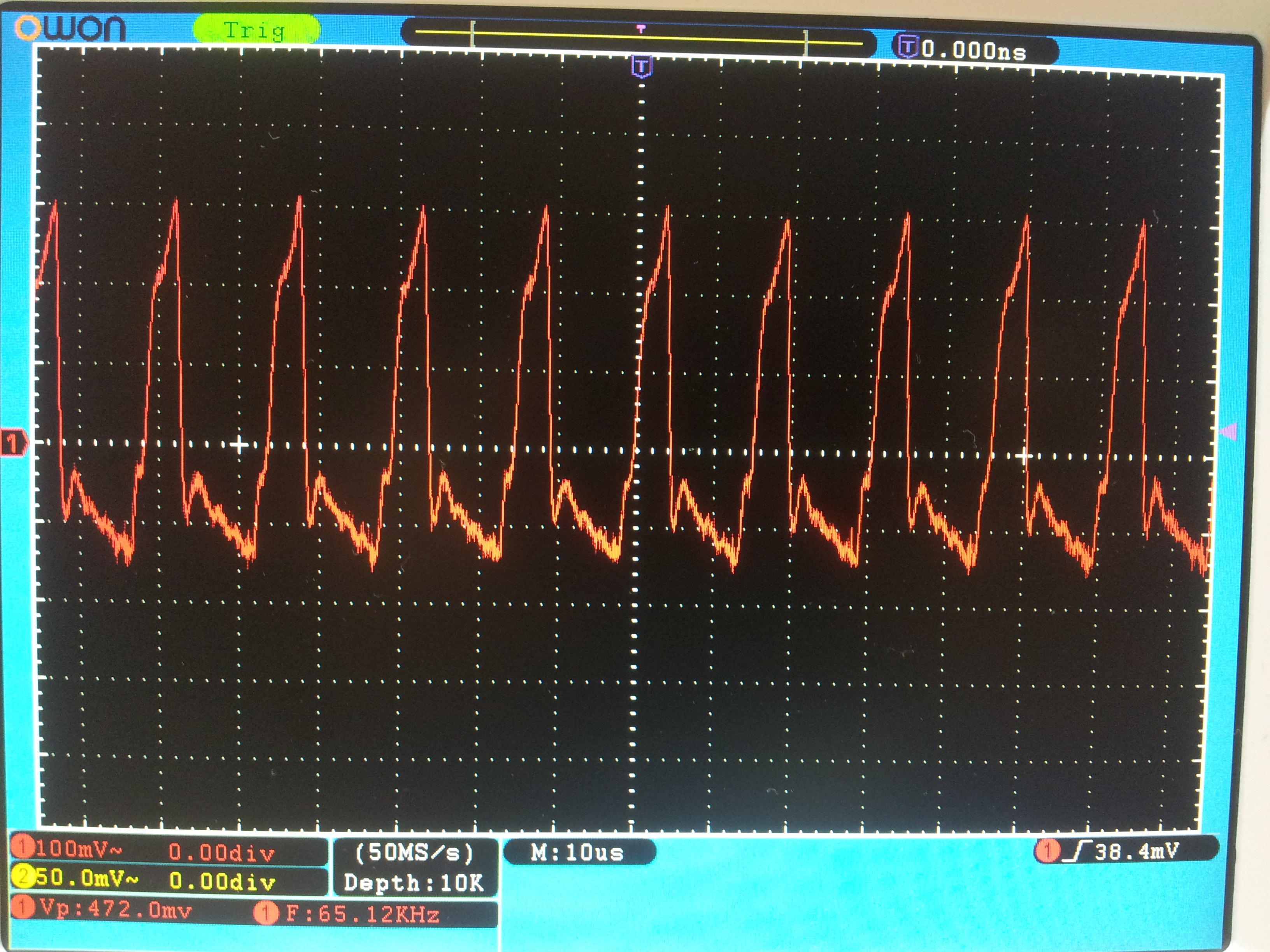

Fikk i hus et oscilloscop, og tenkte jeg skulle sjekke hvordan PSUen sine railer så ut. (har lenge misstenkt at filtreringskondensatorene på 5V-railen er skadet, da jeg så tegn til dette sist jeg sjekket)
Og slik så det ut når jeg probet 5V-railen under svak belastning.
ca 0,5V pp, 65 KHz ripple. (65 KHz går jeg ut fra er switchefrekvensen, så ingen overraskelser her)
Med andre ord 10 % ripple, som er godt utenfor ATX-standarden på 5%. AUCH. Og denne saken har jeg brukt slik i over et års tid. :S Rimelig patetisk likestrøm.

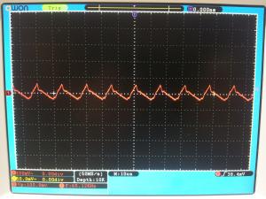

Prøvde å slenge på en dårlig elektrolyt kondensator, og slik så det ut (ikke korrekt plassert eller fjernet den gamle)
Not bad. 0,1V Ripple. :) Må sies å være godkjent (fortsatt rimelig dritt med tanke på belastningen men det er nå så).
