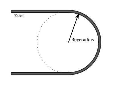

LMH1 Skrevet 28. juni 2011 Skrevet 28. juni 2011 (endret) Hei kjøpte: http://www.dealextreme.com/p/3-0mm-sc-pc-sc-pc-multimode-fiber-optic-patchcord-3-meter-20357 Men det viste seg når jeg fikk fiberkablen ble den dyttet inn et brevpakke slik at kabelen ble litt bøyd omtrent: Altså mere som en halvsirkel en CD plate. Er det garantert at fiber kablen er defekt eller er det liten mulighet for fiberkablen funger om jeg prøver den? Kan det skade nettverkutstyr f.eks fiberendepunket hvis laseren ikke sendes over? Finnes det enkelt måte å finne ut om fiberkaben virker? f.eks hvis kabelen føles hakkete ut? Endret 28. juni 2011 av LMH1

ixa Skrevet 28. juni 2011 Skrevet 28. juni 2011 Du skal bøye godt før fibrene knekker inni der ja. Du kan se det om du setter lys på kabelen og bøyer den. Til mer du bøyer, til mer lys vil slippe ut i svingen (kanskje litt feit kappe på vist bilde til å se noe, men) - idet du slipper blir den 'tett' igjen. Du merker stort sett at strukturen endrer seg og kabelen blir litt slapp om du har bøyd for mye - men igjen, det er feit kappe på den du viser til så det er ikke sikkert du kjenner det. Signalene kan gå begge veier i begge system - du blander med Simplex (en kabel) og Duplex (to kabler). Har man duplex, bruker man en tx(transmit) og rx(receive) kabel. Både sm og mm blir levert i begge utgaver. Singelmodus er tynnere og brukes til lange avstander pga mindre signaltap, mens mm er tykkere og blir brukt til korte avstander.
LMH1 Skrevet 28. juni 2011 Forfatter Skrevet 28. juni 2011 Du skal bøye godt før fibrene knekker inni der ja. Du kan se det om du setter lys på kabelen og bøyer den. Til mer du bøyer, til mer lys vil slippe ut i svingen (kanskje litt feit kappe på vist bilde til å se noe, men) - idet du slipper blir den 'tett' igjen. Du merker stort sett at strukturen endrer seg og kabelen blir litt slapp om du har bøyd for mye - men igjen, det er feit kappe på den du viser til så det er ikke sikkert du kjenner det. Nå er ikke den på bilde som jeg har, den viser bare hvordan kabelen ble presset i den gule kinapakken fordi pakken var veldig liten. Det er den dealextreme verianten jeg har, men uansett, høres det ut som fiberkabelene tåler litt mere en antatt så da velger jeg å tro den vil fungere. Kan man bruke laser å sjekke tapet? Hvis kabelen er rett strekket og man lyser gjennom kabelen, uten at noe av lyset blir redusert vet man da at fibereren er 100% god? Eller er det ikke så enkelt å måle slik som det?

nomore Skrevet 29. juni 2011 Skrevet 29. juni 2011 Hvor stor bøy en fiberkabel tåler før den knekker(innvendig) kommer ann på fra kabel til kabel. Noen er laget for å tåle veldig krass bøy, mens andre tåler ikke så mye. Billige kabler fra DealExtreme tipper eg ikke akkurat tåler mye, men postgangen har den nok overlevd. Det bildet du har lagt inn er forøvrig av en TOSLINK fiberkabel for audio, og ikke en fiberkabel for nettverk, bare til info. Det enkleste er å koble den til der hvor du skal ha den, for å se om den fungerer eller ikke. Er det nettverk så følg også med på pakketap over tid.
