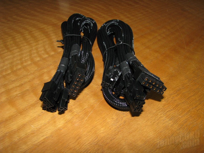

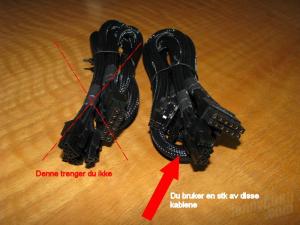

Syar-2003 Skrevet 29. mai 2011 Skrevet 29. mai 2011 De to kablene skal IKKE brukes for skjermkort. En av de to på bildet (valgfritt) skal du bruke for å kople strøm til prosessoren. Strøm til prosessoren får man ved å kople en av disse to kablene til hovedkortets EPS/ATX12v kontakt.
Syar-2003 Skrevet 29. mai 2011 Skrevet 29. mai 2011 Denne type kabel skal brukes til skjermkort. På disse kan du vippe av 2pins slik at den blir 6pin PCI-E eller beholde 2pin klipset sammen slik at den er 8pin PCI-E. Du kan benytte "en" slik kabel fra PSU sitt ene 12pin uttak siden den har dobbel tilkopling på grafikk kort enden.
PF Treserget Skrevet 29. mai 2011 Forfatter Skrevet 29. mai 2011 Denne type kabel skal brukes til skjermkort. På disse kan du vippe av 2pins slik at den blir 6pin PCI-E eller beholde 2pin klipset sammen slik at den er 8pin PCI-E. Du kan benytte "en" slik kabel fra PSU sitt ene 12pin uttak siden den har dobbel tilkopling på grafikk kort enden. Men det er til sammen plass til 14 pins på skjermkortet. Skal jeg fylle ALLE disse?argh, dette er mission impossible
Syar-2003 Skrevet 29. mai 2011 Skrevet 29. mai 2011 to sånne koples på skjermkortet på den ene vipper du av 2pin på den andre lar du den være på 6p + 8p = 14
PF Treserget Skrevet 29. mai 2011 Forfatter Skrevet 29. mai 2011 (endret) Til grafikk kortet Og når jeg vipper bort en og ender opp med 6 pins så skal jeg vippe av en og sette inn 6 i strømforsyninga også? VENT! Så jeg skal bruke den med tre endestykker, koble de to minste og så koble til den største i strømforsyninga???!! Altså bare bruke EN ledning?!?!? Endret 29. mai 2011 av Treserget

Pastafarian Skrevet 29. mai 2011 Skrevet 29. mai 2011 Går sikkert fint med en ledning. Nei du skal og kan ikke "vippe" noe vekk på siden mot strømforsyningen.

Syar-2003 Skrevet 29. mai 2011 Skrevet 29. mai 2011 Du må også studere kablene slik at du ser forskjell på 1) 8pins EATX kabelen(e) som brukes til hovedkort og 2)PCI-E 6+2pin kablene som brukes til PCI-Express skjermkort. Kjennetegn er at 1) kan splittes i 4+4 i HK-enden og 2) Kan splittes i 6+2 i gfx kort-enden. Disse type kablene må du ikke bruke på feil plass da du kortslutter PSU.
