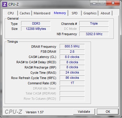

Som dere fant ut, trenger disse ~1.65v for å operere på spesifiserte frekvenser på 1366 plattformen. Mine 12gb vengeance er like på samme plattform, og årsaken tror jeg er at tripplechannel trenger dette for å fungere. 1.5v bootet da kun med 1 eller 2 brikker, og 1.5v er jo en Sandy sak, ikke en 1366 sak, i allefall på mitt hovedkort som nekter å gi tripplechannel uten disse ~1.65v.
Til gjengjeld fixer vengeance 1600mhz med 8-8-8-24 på denne volten, noe som slettes ikke er galt mtp at det er 12gb vi snakker om...

Noen spesiell grunn til at det kjøres med 2T command rate? Jeg trodde det aller vanligste her var 1T.
Er vel kun i overklokk for max frekvens dette ble gjort, mine innstillinger ser du under...
Iogforseg ikke noe galt i å leke seg litt, men 1800MHz 9-9-9 2T kan da ikke være raskere enn 1600MHz 8-8-8 1T? Og i så måte blir det litt søkt. Uansett er ikke overklokken veldig stor, så enten klokker settet elendig med standard settings, selv med voltøkning, ellers er det lite å tjene ift frekvens å gå fra 1T til 2T, og da kunne man vel heller kjørt 1T all the way - mener nå jeg.
Skal ikke kjefte på noen for å teste ut frekvenser om det er det som er tanken her, men 2T må senke ytelsen noen hakk, så det man sitter igjen med er igrunn pene tall og ikke topp ytelse.
I AIDA64 testene så kommer mine 8-8-8-24-1T@1600mhz ut som nr. 1 på båndbredde med klar margin og nr. 2 på latency sammenlignet med testen til hw.no til tross for lavere FSB hos meg, så målet er tydligvis ikke best ytelse for testeren (?), som virker kanskje litt mot sin hensikt ja...
Så mine innstillinger +/- er nok det man bør sikte etter for best ytelse fremfor slakkere timings og høyere frekvenser, spesiellt når det er så liten frekvensøkning, som du også er innom. Hvor langt jeg kan strekke disse brikkene oppover på disse timings, hveit jeg ikke, men siden det var en bris å komme dit, antar jeg det er endel igjen før veggen nås..
