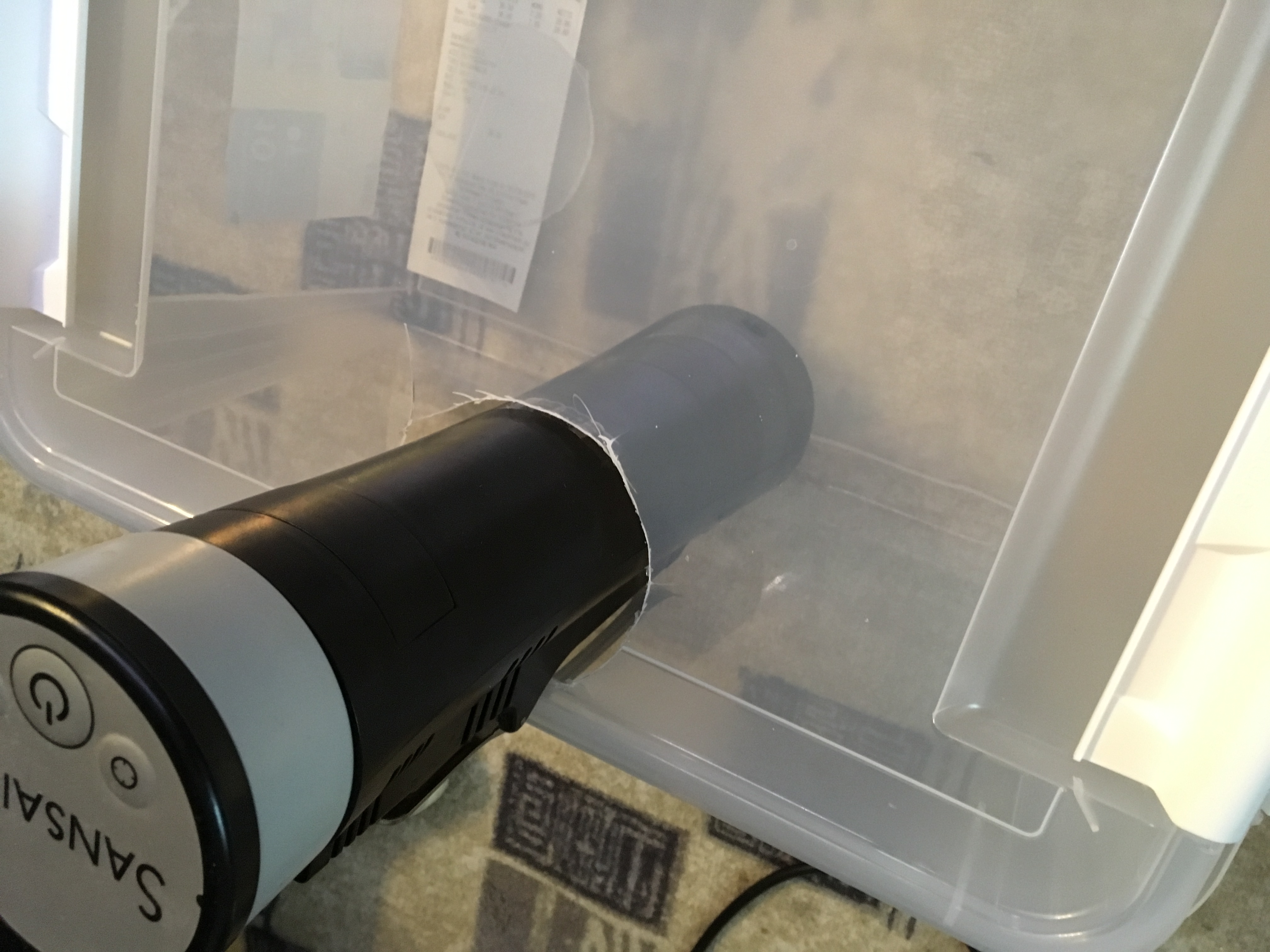

Ja, jeg gikk for de dyreste boksene på class, da de var det eneste som var både food og opp til 120C gradert.
Tar ikke noen sjanser med plast.
