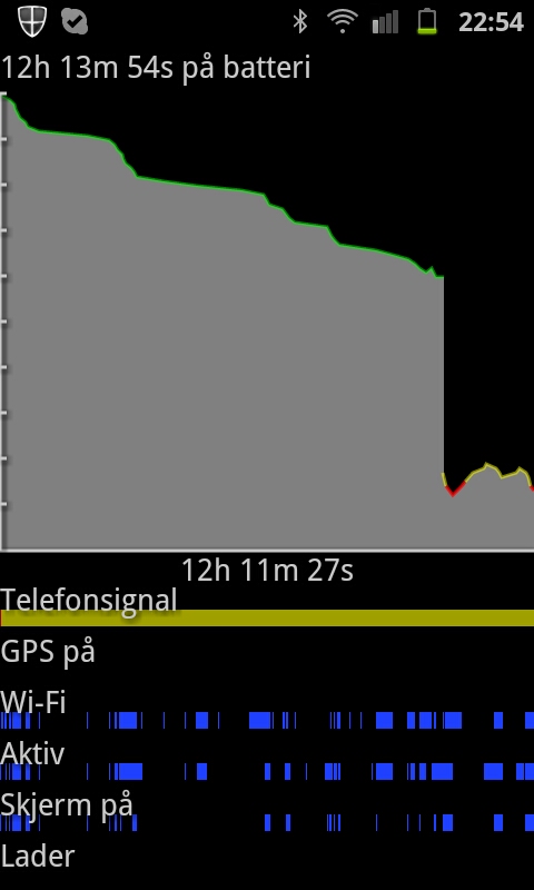

Shadow600 Skrevet 6. september 2011 Skrevet 6. september 2011 Har vert svært fornøyd med det meste på denne telefonen i flere måneder nå. Batteriet har holdt seg bra osv. Men nå blir plutselig batteriet tømt på 14-17 timer, og det uten noe bruk som helst. Ikke tilkoblet hverken nett eller noe. Hva skjer`a?? Skjedde helt plutselig. Før kunne det vare i flere døgn hvis ikke telefonen ble særlig mye brukt. Bildet på den der batteribruk-dingsen viser bare jevn nedoverbakke. Har ikke rootet eller noe...
Konto brukes ikke Skrevet 6. september 2011 Skrevet 6. september 2011 Sjekk hva som trekker strømmen. Noen apps du har lagt inn f.eks som trekker strøm?
