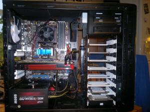

Ceaser Skrevet 19. februar 2011 Skrevet 19. februar 2011 Har akkurat sortert alle skruene til kabinettet - og får se at den offisielle tråden er lagt ned. Kjedelig. Kanskje greit med en ny tråd angående selve byggingen - for de som prøver for første gang? Første problem - psu skal nederst i kabinettet. Monteres med viften ned eller opp? Kanskje det er hipp som happ. Ned virker logisk i og med at det er huller for utlufting på undersiden av kabinettet der psuen skal sitte. MEN, ser en på et bygg som ble presentert på side 33 med bilder i black refinery tråden så er psuen montert med viften opp - uten at agentspoon kommenterte dette. Da blir jeg usikker...

hans2k Skrevet 19. februar 2011 Skrevet 19. februar 2011 Har akkurat sortert alle skruene til kabinettet - og får se at den offisielle tråden er lagt ned. Kjedelig. Kanskje greit med en ny tråd angående selve byggingen - for de som prøver for første gang? Første problem - psu skal nederst i kabinettet. Monteres med viften ned eller opp? Kanskje det er hipp som happ. Ned virker logisk i og med at det er huller for utlufting på undersiden av kabinettet der psuen skal sitte. MEN, ser en på et bygg som ble presentert på side 33 med bilder i black refinery tråden så er psuen montert med viften opp - uten at agentspoon kommenterte dette. Da blir jeg usikker... Monterer du med vifta ned, så vil den dra inn støv, så jeg ville tatt den opp. Strømforsyningen skal blåse luft ut bak kabinettet. Det gjør den uansett om du tar den opp eller ned.
Sigurd2 Skrevet 19. februar 2011 Skrevet 19. februar 2011 (endret) Har ikke sjekket, men er Black refinery satt opp med Fractal Design Define R3 ? Der er det et støvfilter som dekker hullet på undersiden. Monterer du med viften ned, får psu kaldere luft, som vil resultere i mindre viftestøy siden turtallet styres av temp. Endret 19. februar 2011 av Sigurd2
Ceaser Skrevet 20. februar 2011 Forfatter Skrevet 20. februar 2011 Har ikke sjekket, men er Black refinery satt opp med Fractal Design Define R3 ? Der er det et støvfilter som dekker hullet på undersiden. Monterer du med viften ned, får psu kaldere luft, som vil resultere i mindre viftestøy siden turtallet styres av temp. Det er satt opp med FRACTAL DESIGN MIDITOWER DEFINE R3, og OCZ MODXSTREAM PRO 600 WATT PSU. Her er bildet av det bygget hvor jeg tror psuen er satt feil vei (som sagt på side 33 i black refinery trådenMin lenke).
Loefthal Skrevet 20. februar 2011 Skrevet 20. februar 2011 Monter med vifta ned. Er derfor det er et hull i bunn
Phyltre Skrevet 20. februar 2011 Skrevet 20. februar 2011 Skal være ned og hvis det kommer støv inn i kabinettet er ikke det PSU sin feil men pga det mangler støvfilter i kabinettet.
vassilliev Skrevet 20. februar 2011 Skrevet 20. februar 2011 Ja, vifte skal monteres ned - og det er ett støvfilter der. Har dette kabinettet selv.
