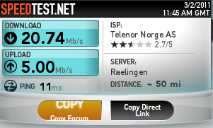

Solsviken Skrevet 1. mars 2011 Skrevet 1. mars 2011 Fikk VDSL i dag, men ikke gode hastigheter. Har 1100 meter til sentral og varierende tråddiamenter. B0 Traffic Type: PTM B0 Line Rate - Upstream (Kbps): 3263 B0 Line Rate - Downstream (Kbps): 13350 B1 Traffic Type: Inactive B1 Line Rate - Upstream (Kbps): 0 B1 Line Rate - Downstream (Kbps): 0 LAN IP Address: 10.0.0.1 Default Gateway: xxxxxxxxxxxx Primary DNS Server: 217.13.7.140 Secondary DNS Server: 217.13.4.24 Date/Time: Tue Mar 1 14:26:28 2011 Det jeg ikke skjønner helt, er at jeg av 30/5, får hele 3 opp, men kun 13000 ned. Føler at forholdet ikke henger helt på grep, trodde at jeg med kun 13000 ned ville få sett en langt lavere opphastighet en hva jeg får.
jenskristian Skrevet 1. mars 2011 Skrevet 1. mars 2011 Det er andre som også har opplevd problemer med dårlig hastighet rett etter oppkobling. Se hele tråden så finner du nok noen tips til hvordan du kan oppnå 25/5 mbps.
Solsviken Skrevet 1. mars 2011 Skrevet 1. mars 2011 Kontaktet NGT vedr kun 13000 ned problematikken, de har prøvd å kjøre en "oppgrader" + en "reset" på linjen min uten at det hjalp noe. Har uansett lagt merke til at ip-adressen min ikke har forandret seg noe siden jeg hadde ADSL2. Jeg gikk fra: Adsl2: 12000/800 til Vdsl: 13000/3000 på en 30000/5000 Hadde kanskje forventet meg noe høyere ned hastighet selv om jeg viste det kom til å bli et stykke fra 30k/5k
bertie Skrevet 1. mars 2011 Skrevet 1. mars 2011 Vet ikke noe om NGT, men om det er samme greia som med Telenor så skru av modemet inatt og se imorgen hva slags hastighet du får. Det er jo verdt et forsøk.
jenskristian Skrevet 1. mars 2011 Skrevet 1. mars 2011 Synes jeg husker at det var en her på forumet som fikset problemet ved å la modemet stå uten strøm en stund (f.eks over natten). Man vil da garantert få en ny IP adresse.
Solsviken Skrevet 1. mars 2011 Skrevet 1. mars 2011 (endret) Er verdt å teste ja, skal prøve dette å se hva som skjer. Føler ikke ting henger helt på greip med det jeg har lest tidligere om at opphastigheten er det som ryker først. Hos meg virker det som ned hastigheten er den som ting har gått utover EDIT: Nei, fortsatt ikke blitt tildelt ny ip. Tror jeg er stuck med 13/3 Endret 2. mars 2011 av Solsviken

Solsviken Skrevet 9. mars 2011 Skrevet 9. mars 2011 Som nevnt tidligere har jeg fått VDSL2 etter mye frem og tilbake av NGT. Jeg hadde følgende kapaksverdier: Resultat av validering: (21) Det angitte produktet kan ikke bestilles fordi linjelengden er for lang. Merknader: Linjelengde sentral-endefordeler er for lang: 1156 meter Jeg fikk da følgende resultat: Jeg kontaktet NGT hvor jeg sa at det måtte være noe galt med kablingen, da jeg ikke fikk de verdiene til å stemme. De avviste blankt å sa jeg ikke kunne forvente mer. Kontaktet Relacom privat og etter de har vært her i dag syncer jeg på følgende: De gjorde egentlig ikke så mye, de rotet opp i inntaket, uten å gjøre noe (viste ikke hvilket parkabel som gikk ned til meg) og terminerte på nytt nede hos meg. De poengterte også at det er noe som ikke er helt korrekt med kablingen ned. Blant annet at det ikke er samme kabel som går fra inntaket og ned til veggen min, ergo det er innom et koblingspunkt i en av de andre leilighetene som ikke er lov i dag vist nok. Uansett, jeg med mine varierende tråddiameter og en på "papiret" dårlig linje klarer å få OK resultater ut av 30/5 linjen.
