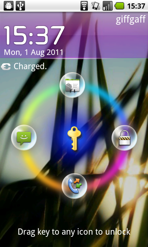

Kommet to nye rom fra HUAWEI i de siste dagene, så hva bør jeg velge? B138 eller B162?
b16x ROMs er for det Kinesiske markedet, b13x er en global versjon. De to er så og si helt like, men b162 kommer med ny lockscreen (bildet) og litt annerledes launcher. Velg den du liker :p
