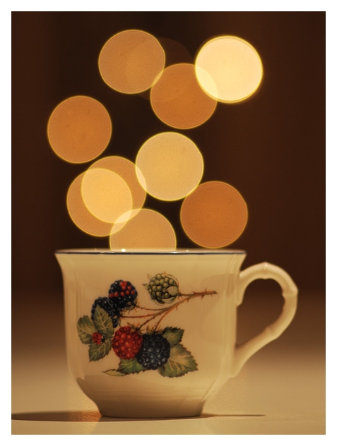

Og der tok du et bilde av en kaffekopp og tegnet inn overlappende rundinger med "circle tool" i MS Paint da?
..Eller brukte stor blender og tok bilde av en kaffekopp med juletre i bakgrunnen, hvor juletrelysene skapte pene bokeh-flater.
  • Liker 3
Jepp, 135mm Series-E på full åpning :thumbup:
