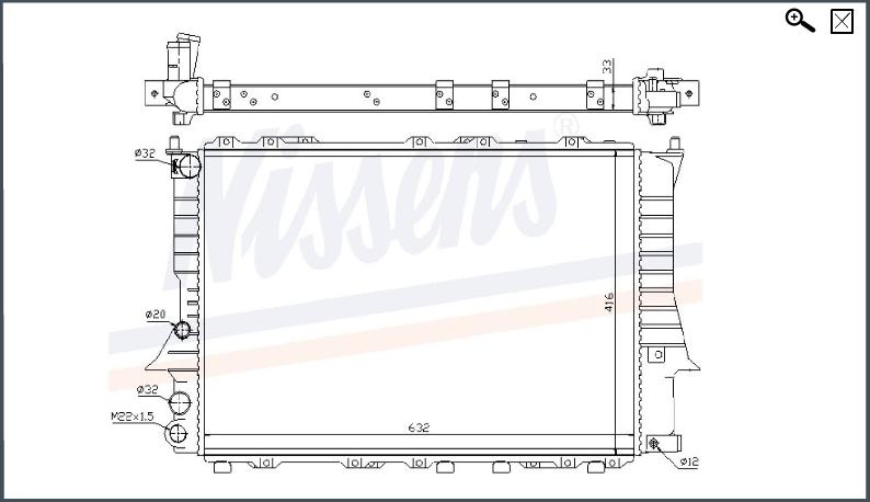

Xcrtry Skrevet 15. desember 2010 Forfatter Skrevet 15. desember 2010 Har vært å kjøpt radiatorrens på mekonomen (BAR'S Nural radiator cleaner) men problemet nå er at jeg er litt usikker på hvor jeg skal fylle det på. Det står at jeg ikke skal fylle det på samme tank som det skal fylles kjølevæske på, men jeg ser ingen andre plasser det kan bli fylt på. Vanligvis pleier det jo å være en kork eller lignende på radiatoren(?) men det ser ikke ut som om jeg har det.. Her er et bilde av radiatoren hvis det er noe til hjelp:
Gjest Slettet+127836 Skrevet 15. desember 2010 Skrevet 15. desember 2010 jeg googlet det for deg: http://www.bilforumet.no/a4-s4-and-rs4-1995-2001/203727-how-to-spyle-gjennom-kjolesystemet-dette-gjores-varmeaperatet-varmer.html Komplett guide. på punkt 1 står det hvor den skal på.
