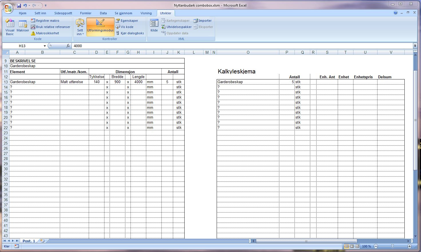

Er det noen som kan hjelpe meg med følgende problem:
Jeg ønsker meg en combobox i et excelark.
Denne skal inneholde tre valg: m2, lm og stk
Når jeg velger en av disse i comboboxen ønsker jeg at den regner ut en formel:
f.eks: hvis jeg velger m2 så skal boksen gjøre følgende:
((F13 * H13)/1000000)*J13, også plassere resultatet av dette i celle U13
Kan dette løses på en enkel måte?
Beste hilsen
Harald K

Hei
Det er et kalkyleskjema for innredningsprodukter:
F.eks. Garderobeskap bredde = 500 mm, lengde, 2000 mm, 5 stk.
Jeg ønsker at hvis jeg velger m2 så regner den ut kvadratmeter(500 x 2000/1000000 x 5), og hvis jeg velger lm så regner den ut løpemeter(2000/1000 x 5), hvis jeg velger stk skal det stå stk(5).

Hei
Ønsker at når jeg trykker i cellen (T13), så kommer det opp en liste (m2, lm og stk), når jeg velger en av disse regner excel ut m2(F13*H13/1000000*J13),Lm(H13/1000*J13) eller stk(J13) og setter det inn i cellen før(S13).
Kanskje det er en enkel løsning på dette som ikke innbefatter VBA.
Hilsen Harald
