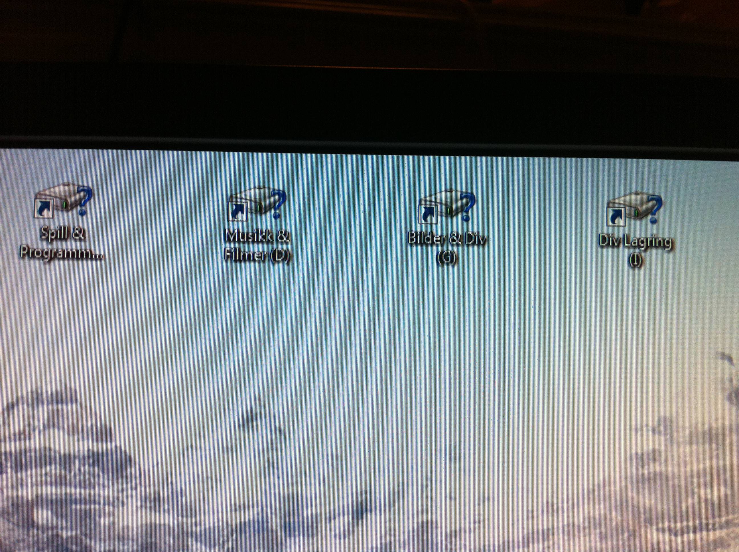

Bato Skrevet 12. oktober 2010 Skrevet 12. oktober 2010 (endret) Når jeg skrudde av maskinen i går kveld (11.10.2010) var alt helt fint. Hadde ingen problemer. Men da jeg kom hjem fra jobb i dag var det ikke en frisk maskin som tok imot meg! Den fant plutselig ut at den ikke ville vise/se den ene harddisken min. Har en jeg kun kjører windows på og en jeg bruker som lagring. Det er denne som jeg har lagret alt på som plutselig er borte. Det er en 1TB Seagate SATA disk. Bilde av hardisken/partisjoner: Får ei feilmelding når jeg starter opp PCen. Video av feilmeldingen: Har sjekket ledningene til hardisken og di sitter som dem skal. Testet den i en annen datamaskin og maskinen klarte å finne dem, men kun som disker. "Sett en disk inn i D" f.eks kommer opp. Men dem er der! Håper noen kan hjelpe meg, har mistet absolutt alt nå. Feriebilder, filmer, musikk, dokumenter, ALT! Takk for all hjelp Endret 12. oktober 2010 av Bato
meeg Skrevet 12. oktober 2010 Skrevet 12. oktober 2010 Har du forsøkt å koble til disken i en annen SATA port
PerB Skrevet 13. oktober 2010 Skrevet 13. oktober 2010 Hva sier disk management. (Bildet ditt i første innlegg viser ikke partisjonene dine - men derimot shortcuts lagt på skrivebordet).

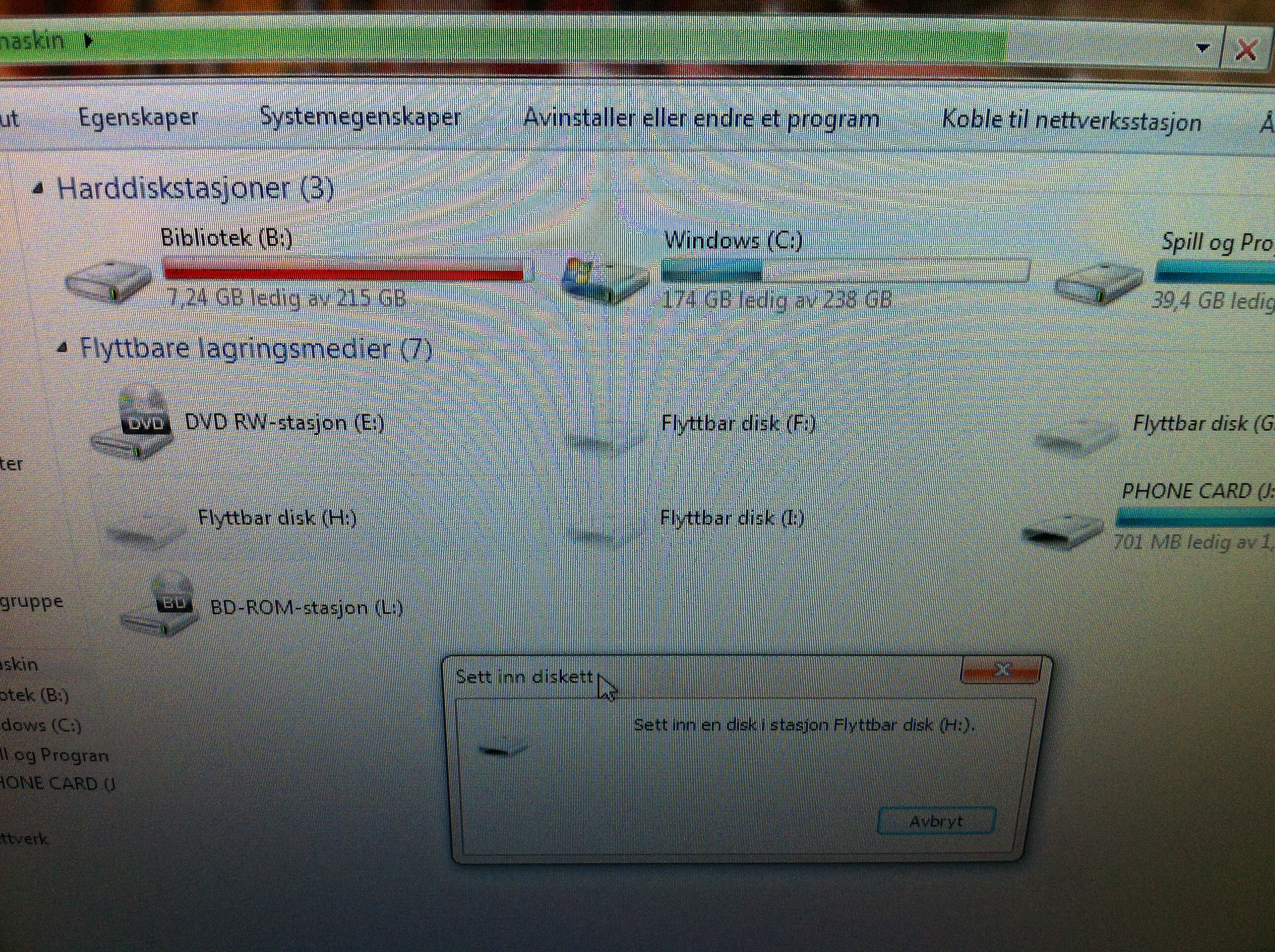

Bato Skrevet 15. oktober 2010 Forfatter Skrevet 15. oktober 2010 Da har jeg kjørt den mbrlister testen fra en annen datamaskin hvor jeg koblet til harddisken (se vedlegg). På bildet ser du på "Min Datamaskin" hvor den finner partisjonene som flyttbar disk "H, F, I og G". Når jeg trykker på en av dem så kommer det "sett inn en disk i stasjon flyttbar disk X" Det at maskinen finner partisjonene må jo bety at det er liv i disken? Men finner ikke disken i BIOS (var et veldig uvandt BIOS system på den maskinen). MBRlist.txt BPB5list.txt

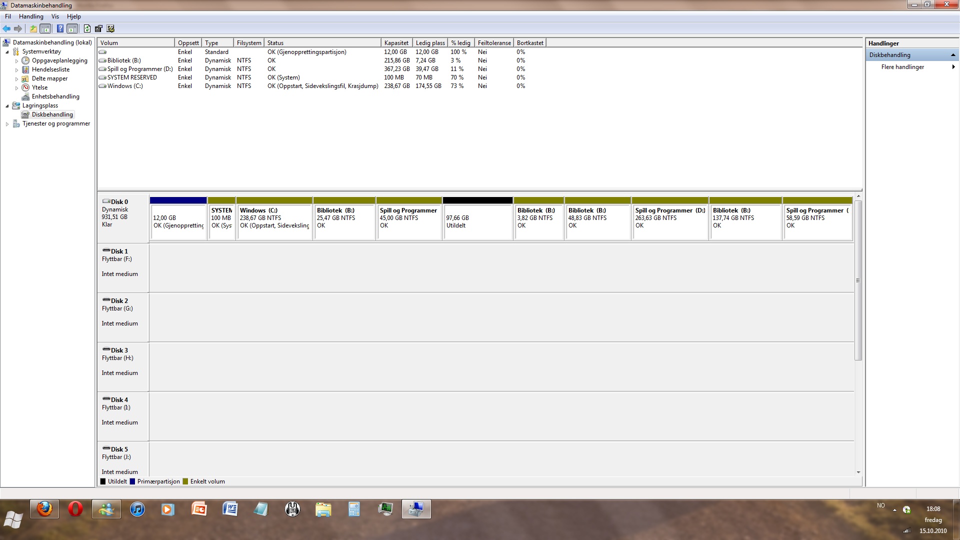

Hårek Skrevet 15. oktober 2010 Skrevet 15. oktober 2010 Disk5 har nok korrupt partisjonstabell. Offset 375, og type 6 (FAT 16) tyder på det. Prøv TestDisk, følg bruksanvisning som følger med MBRlister. Du burde forøvrig bruke Diskbehandling (se min signatur), og legge den ut som et skikkelig skjermbilde. Å bruke fotoapparat gir nokså dårlig oversikt.

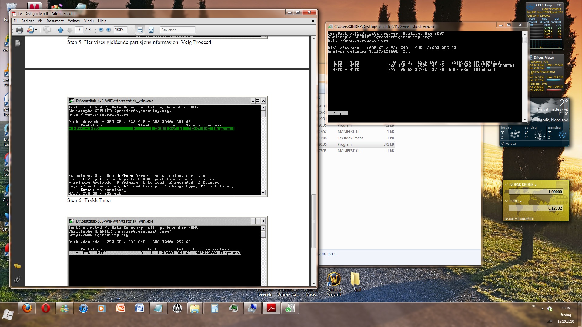

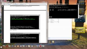

Bato Skrevet 15. oktober 2010 Forfatter Skrevet 15. oktober 2010 Da holder jeg på med TestDisk. Når jeg kom til punkt 5 står det i guiden at jeg skal trykke "Proceed", men jeg kunne ikke velge det, kunne trykke "Search" istede for, så det er det den holder på med. På skjermbilde 1 er det diskbehandlignen du ser.
