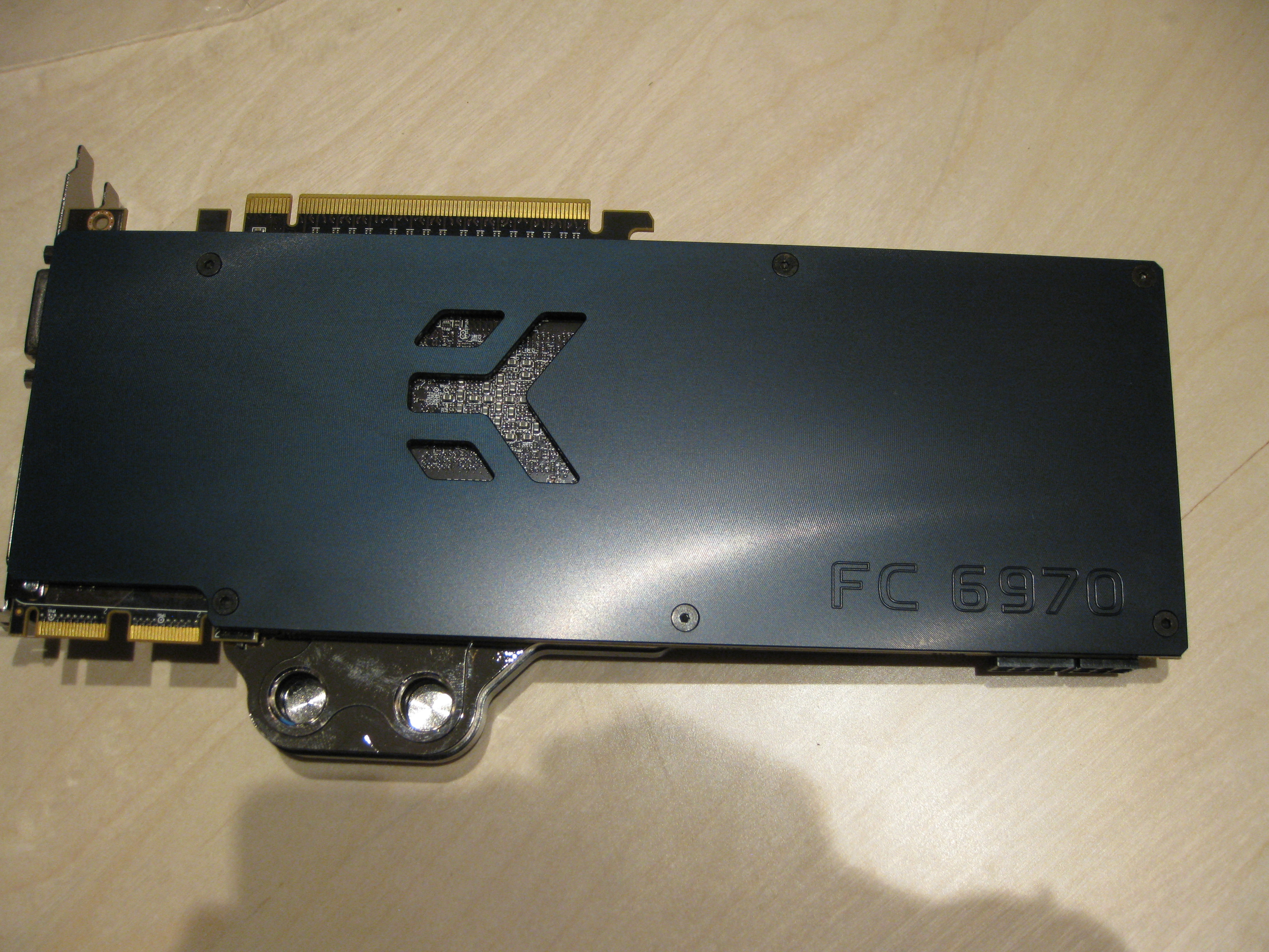

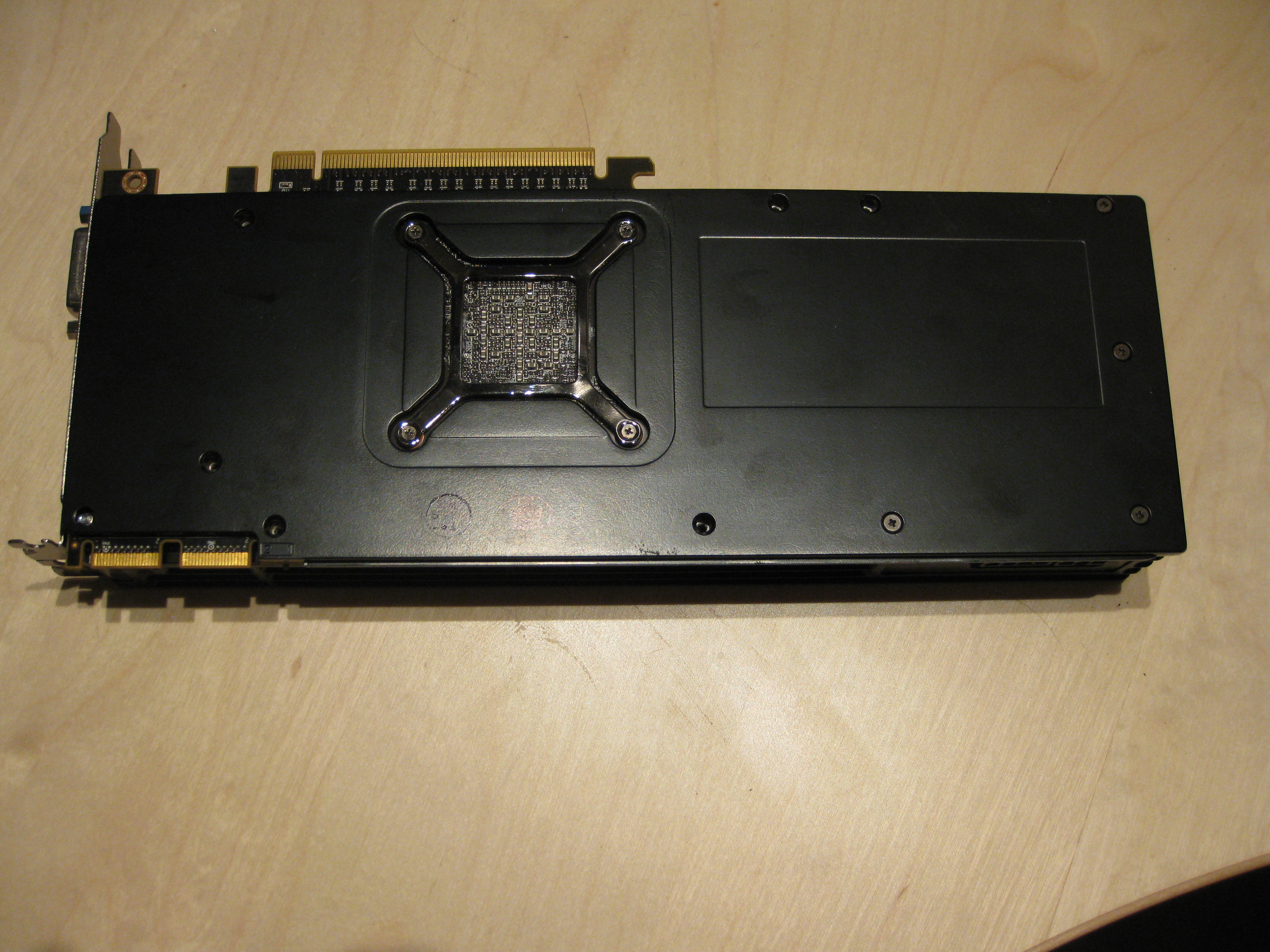

Balli Skrevet 9. februar 2011 Skrevet 9. februar 2011 er det noen av dere med vannavkjøling på 6970 kortene som har asus kort? også kan man bruke standard backplate osm fulger med skjermkortet eller MÅ man bytte den(ved bruk av EK sine skjermkortblokker)
Mydog Skrevet 10. februar 2011 Skrevet 10. februar 2011 er det noen av dere med vannavkjøling på 6970 kortene som har asus kort? også kan man bruke standard backplate osm fulger med skjermkortet eller MÅ man bytte den(ved bruk av EK sine skjermkortblokker) Har ikke Asus kort men Sapphire som har referansedesign og der kan du ikke bruke bakplata med EK sine blokker, EK har dog fine bakplater som kan kjøpes sammen med blokkene. Sjekk om Asus sine kort har referansedesign, jeg tror det, så vidt jeg vet har det vel ikke kommet noen 6970 ennå som ikke har det. Stock bakplate: EK bakplate:

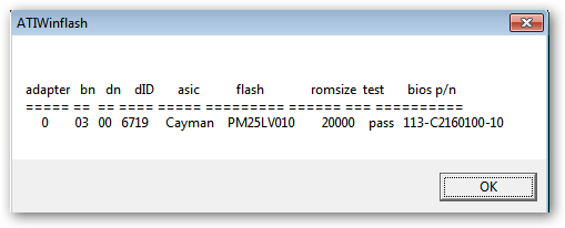

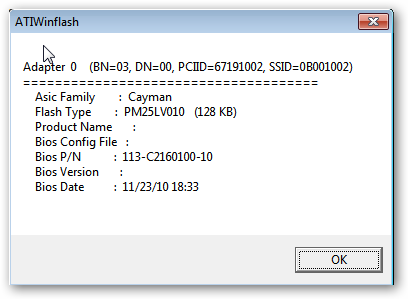

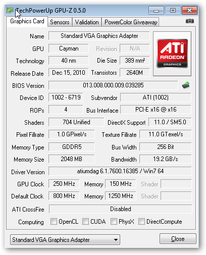

Theo343 Skrevet 11. februar 2011 Skrevet 11. februar 2011 (endret) Noen som vet om man må ha installert driverne før man unlocker shaderne? Dvs. gjennomfører alle disse handlingene: - unlock rom - save original bios - modify saved bios - flash modified bios Dette er en quicklist av hva man må gjøre. Unlock og lagre original bios går helt fint med atiwinflash selv om driverne for skjermkortet ikke er installert. atiwinflash klarer også å identifisere kortet men det står jo selvfølgelig "standard vga graphics adapter" som "name" mens "deviceid" er korrekt "-6719" for HD6950-2GB etc. Slik som GPU-Z viser det her: Og adapter infoen atiwinflash viser via kommandolinje: Saken er å slippe ekstra installasjoner av CCC med mer om man ikke trenger det før etter man har flashet, og klargjøre om prosedyren er avhengig av at driverne er installert eller ikke. Endret 11. februar 2011 av Theo343
DuraN Skrevet 11. februar 2011 Skrevet 11. februar 2011 Man trenger ikke reinstallere driverne etter man har flashet, så jeg ser ikke helt problemet? Når det gjelder spørsmålet ditt har jeg ikke peiling. Jeg installerte iallefall driverne først.
Theo343 Skrevet 11. februar 2011 Skrevet 11. februar 2011 (endret) De fleste guider snakker om at man må reinstallere driveren etter flashingen, men jeg også slapp det. Siden jeg ville teste kortene før og etter flash installerte jeg driveren før flash alikevel. Tanken var å flashe alle 3 kortene kjapt, men tar det med test før og etter på allt kortene i stedet. Så langt meget bra resultat, rundt 1000 poeng i økning på Furmark v1.8.2 og 5-700 poeng i "3DMark11 Basic". Det kun unlocked og uten klokking, dvs. stock6950 clocks. Kortet ble heller ikke merkbart varmere etter unlock som en del har rapportert, men det er nok fordi de kjørte inn 6870 bioser fremfor å unlocke 6950 bios. På sapphy er det også esktremt viktig å ikke bruke andre produsenters bioser siden vid3-4 er annerledes på sapphy kortene. Endret 11. februar 2011 av Theo343

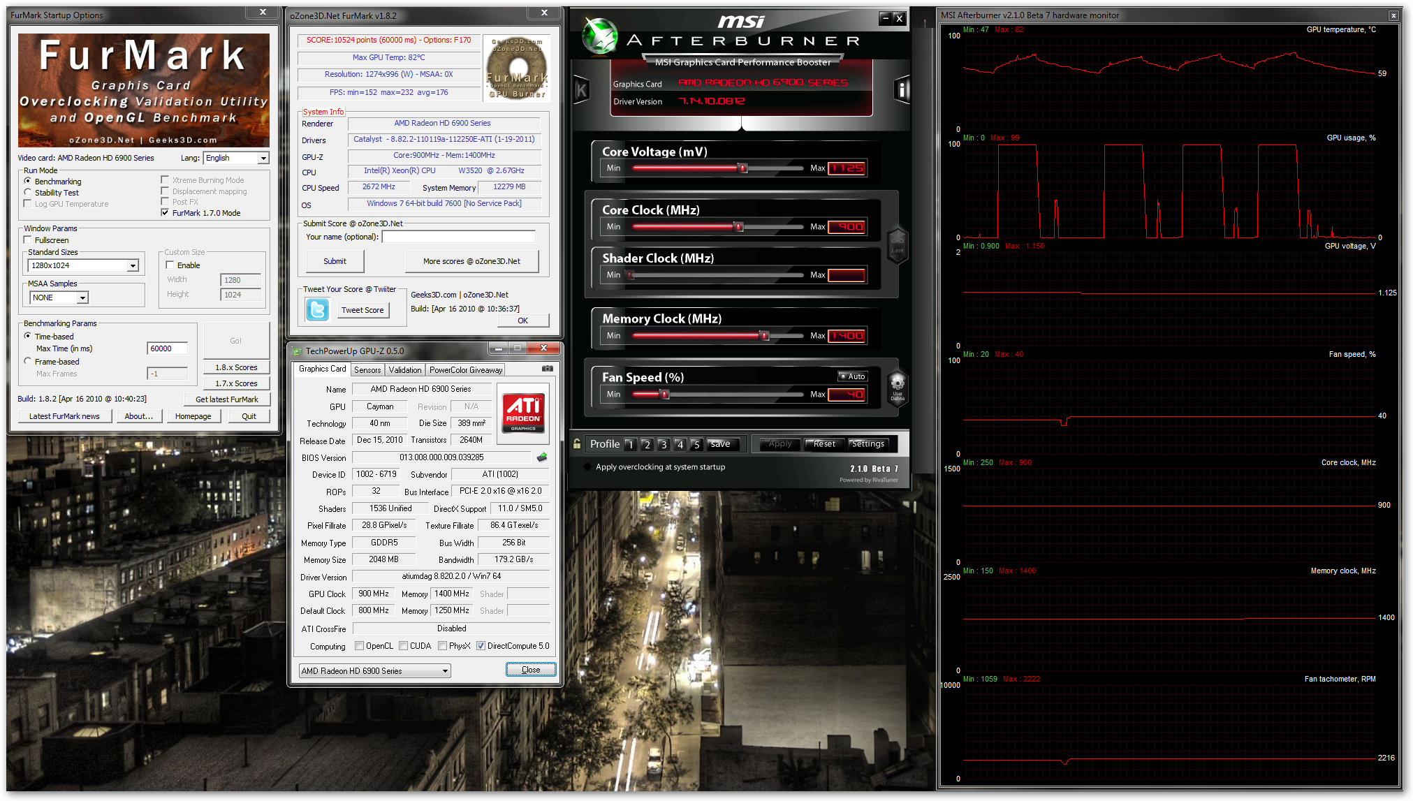

Theo343 Skrevet 11. februar 2011 Skrevet 11. februar 2011 (endret) Jeg synes ikke dette var så veldig ille. Furmark gjennomførte 95% på stock volt med 900/1400 før den frøs slik at jeg måtte opp litt i volt. Jeg kunne nok gått ennå litt lavere på volten, men kjører noen runder 3dmark11 basic før jeg prøver nedover. Kjører CPUen på stock akkurat mens jeg tester skjermkortene. Har kun unlocket og klokket kortet. Endret 11. februar 2011 av Theo343

Cortinarius rubellus Skrevet 12. februar 2011 Skrevet 12. februar 2011 Theo: Ser bra ut det der Kommet noe høyere? Furmark er ikke det beste og bruke heller siden kortet kan til og med throttle på stock der, gjort med vilje.

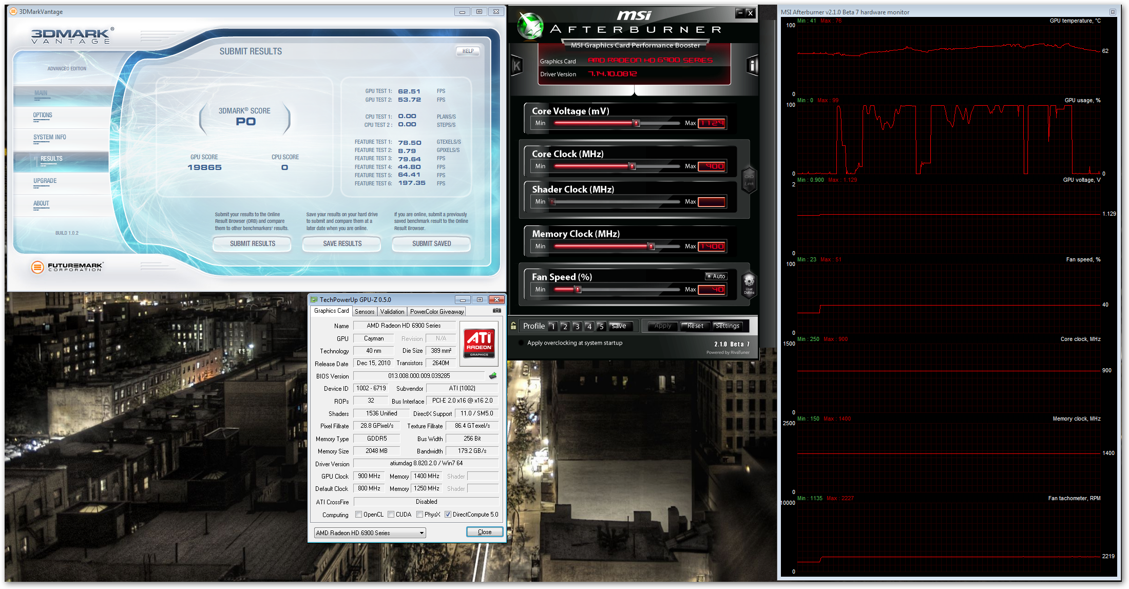

Theo343 Skrevet 12. februar 2011 Skrevet 12. februar 2011 (endret) Jeg har disablet powerplay via AF config så den skal ikke throttle. Kun nvidia som throttler på exe fila til furmark såvidt jeg husker? Har ikke testet høyere klokk ennå da jeg synes det virker som at mange av de som får pemanente artifacts problemer over stock volt har presset kortene for langt, så jeg bestemte meg for å stoppe på 900/1400. Ellers kjørte 3dmark11 og 3dmark Vantage 100% stabilt men på Vantage måtte jeg faktisk øke volten til 1.129. Får ikke så bra resultater siden jeg ikke har klokk på CPU for øyeblikket (skal bytte kjøler først). Crysis 2 "Beta" er kun DX9 og veldig mangelfult på texturer etc. derfor gidder jeg ikke laste ned 8GB. Endret 12. februar 2011 av Theo343
