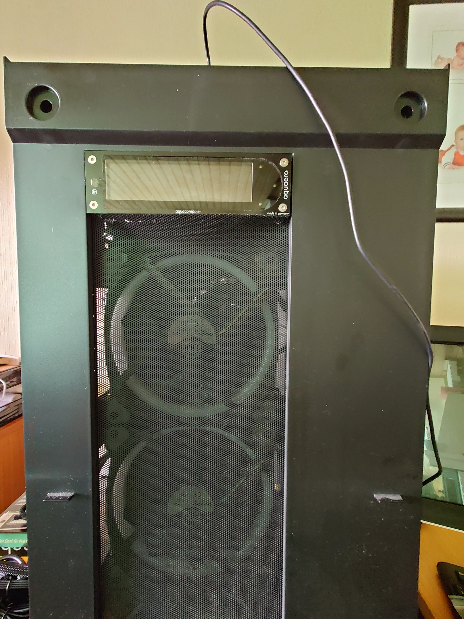

idleman_2 Skrevet 23. juli 2021 Skrevet 23. juli 2021 (endret) Status på prosjektet mitt. 'NESTEN' ferdig. Kjørt igang maskinen, gpu og hovedkort overlevde kjøleblokk byttene. I oppturen fulgte det en nedtur -> Den ene vannpumpa må muligens byttes, mangler rpm signal og går på full pupp og får feilmelding på kontroller enheten (Pump speed too low, high flow next sier pumpa går 280 l/h - går via 420 radiator, cpu blokk og ram blokk) som piper noe kævlig... som jeg ikke får slått av, og denne pipingen tror jeg naboene også hører... Endret 23. juli 2021 av idleman_2

idleman_2 Skrevet 23. juli 2021 Skrevet 23. juli 2021 10 hours ago, idleman_2 said: Status på prosjektet mitt. 'NESTEN' ferdig. Kjørt igang maskinen, gpu og hovedkort overlevde kjøleblokk byttene. I oppturen fulgte det en nedtur -> Den ene vannpumpa må muligens byttes, mangler rpm signal og går på full pupp og får feilmelding på kontroller enheten (Pump speed too low, high flow next sier pumpa går 280 l/h - går via 420 radiator, cpu blokk og ram blokk) som piper noe kævlig... som jeg ikke får slått av, og denne pipingen tror jeg naboene også hører... Techbay har sendt meg en 'ny' (vært inne til reperasjon, og kunne ikke selges som ny) d5 next pumpe gratis Bra kundeservice Den muligens defekte D5 next pumpa venter vi på svar fra aquacomputer om hva som skal skje med denne.
