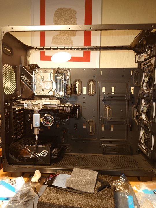

idleman_2 Skrevet 15. juli 2021 Skrevet 15. juli 2021 (endret) tar sin tid... Trykktester gpu vannblokkene kommet så langt.. se bilde... Endret 15. juli 2021 av idleman_2
