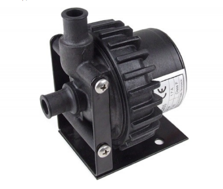

Er fagtisk 11-12 år siden jeg sist bygget en pc med vannkjøling nå. Var å leita litt i de gamle eskene mine i helgen. fant en gammel D5 pumpe. Vet ikke helt om jeg tør å dytte den i en pc nå etter over 10 år men. Vet ikke om de selger lignende lengere
Jeg har en d5 i riggen min som har vært i daglig bruk siden 08 😝 like god den dag i dag..
  • Innsiktsfullt 1
Du kan jo inspisere o-ringen mellom motor og pumpehus (pumpetopp som det også kalles), men jeg vil tro det går helt fint å ta den i bruk igjen.
D5 pumpen selges ennå i mange varianter. Du har der en VPP655 (?). Selges fortsatt den.
  • Innsiktsfullt 1

Nå som vi snakker om D5 pumpen, er det en vanlig feil at impeller plutselig ikke holder seg sentrert og blir ekstremt tung å snu på? Rista hele huset når min tok kvelden, demonterte den og fant ikke noe åpenbart feil.
Kan høres ut som det det lille keramiske lageret på akslingen. Det ryker normalt sett ikke med mindre du har tørrkjørt pumpen
Mumriken skrev (3 minutter siden):
Det så helt ut hvis jeg husker riktig, kjørte ikke pumpa tør som jeg veit. Brukte Bitspower pumpetopp og modkit med res som skrus på direkte. Det var en del gunk igjen etter de 3 månedene jeg brukte farget væske bak impeller tho, kanskje det sleit den ut litt permaturt (4 år)...
Har to stk D5 i loopen min. Første pumpa er vel fra 2014 når jeg satte sammen den første loopen min. Pumpe nummer to kom litt etter jeg fikk MO-RAen. Mener den også var noen år. Funker fjell begge to. Veldig obs på å ikke kjøre pumpa tørr som nevnt. Begge funker fint pr idag.
