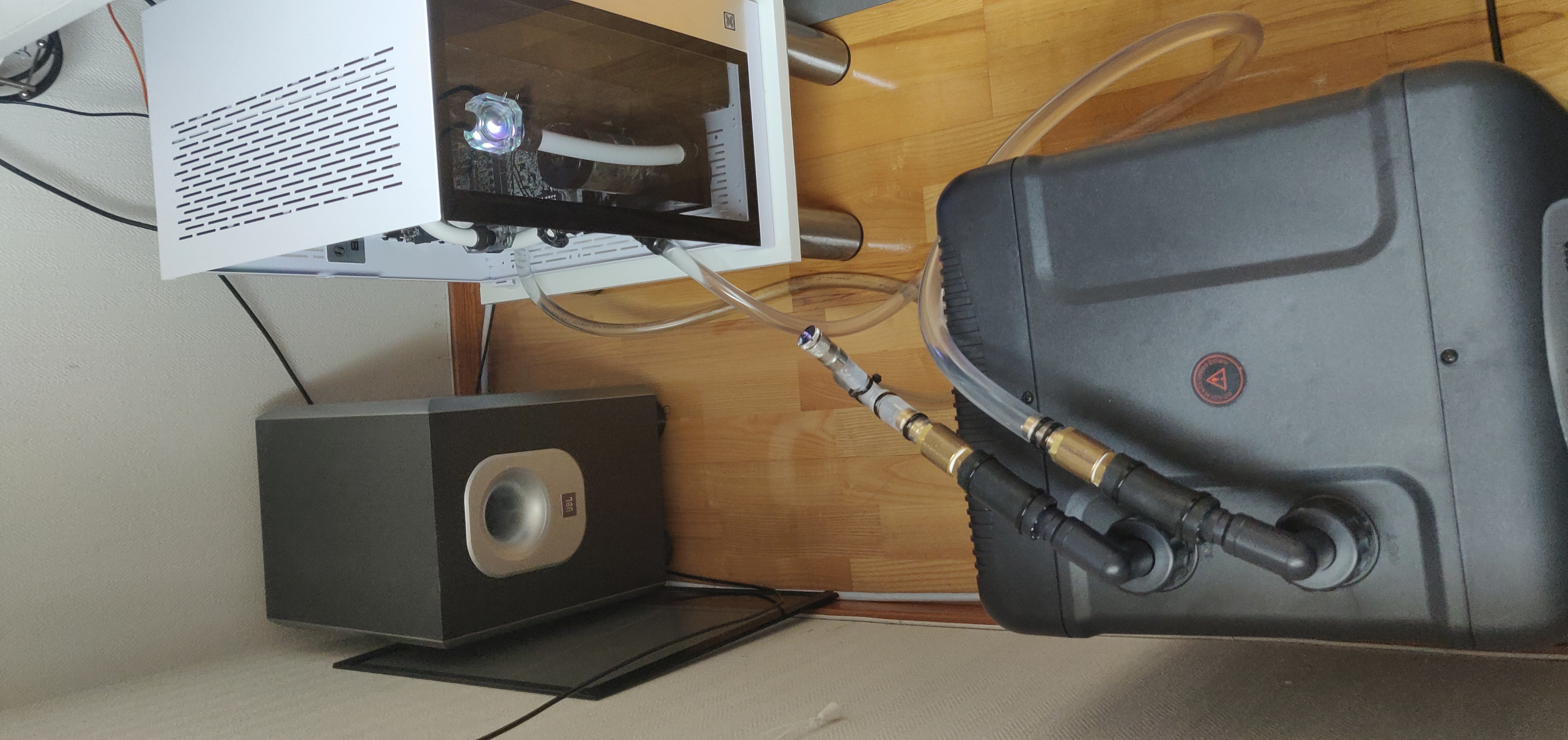

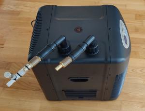

Mumriken Skrevet 3. oktober 2019 Skrevet 3. oktober 2019 Da er den flushet og klar Tenkte det var greit å ha en ekstra lufting/fylling mtp den rommer noen liter Hurtigkoblinger i loopen FTW
MrHorgen Skrevet 3. oktober 2019 Skrevet 3. oktober 2019 Hva kostet herligheten og hvor mye bråker den?
MrHorgen Skrevet 3. oktober 2019 Skrevet 3. oktober 2019 Har ingen mulighet til å plassere den i et annet rom.

Mumriken Skrevet 7. oktober 2019 Skrevet 7. oktober 2019 Fått chilleren opp å gå nå Kjører greit med 16c på vannet under full pupp i bfv. Gpu holder 25c og cpu liggerpent mellom 35-40. Mister en del kulde gjennom radiatorene, men det var med viftene på. Kan stoppe viftene helt og kle slangene med armaflex så henter vi fort en god del mer kapasitet Skulle dra slangene ut gjennom ekspansjonssporene, men primochill slangen til gpu hadde formet seg så mye at jeg må skifte den.
Kyrre S. Skrevet 7. oktober 2019 Skrevet 7. oktober 2019 Hvis du mister effekt i rad så bør man vel legge loopen slik at man kan koble ut denne når man kjører chiller og vice versa?
Mumriken Skrevet 7. oktober 2019 Skrevet 7. oktober 2019 Det blir nok en testbench med en del hurtigkoblinger snart
