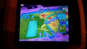

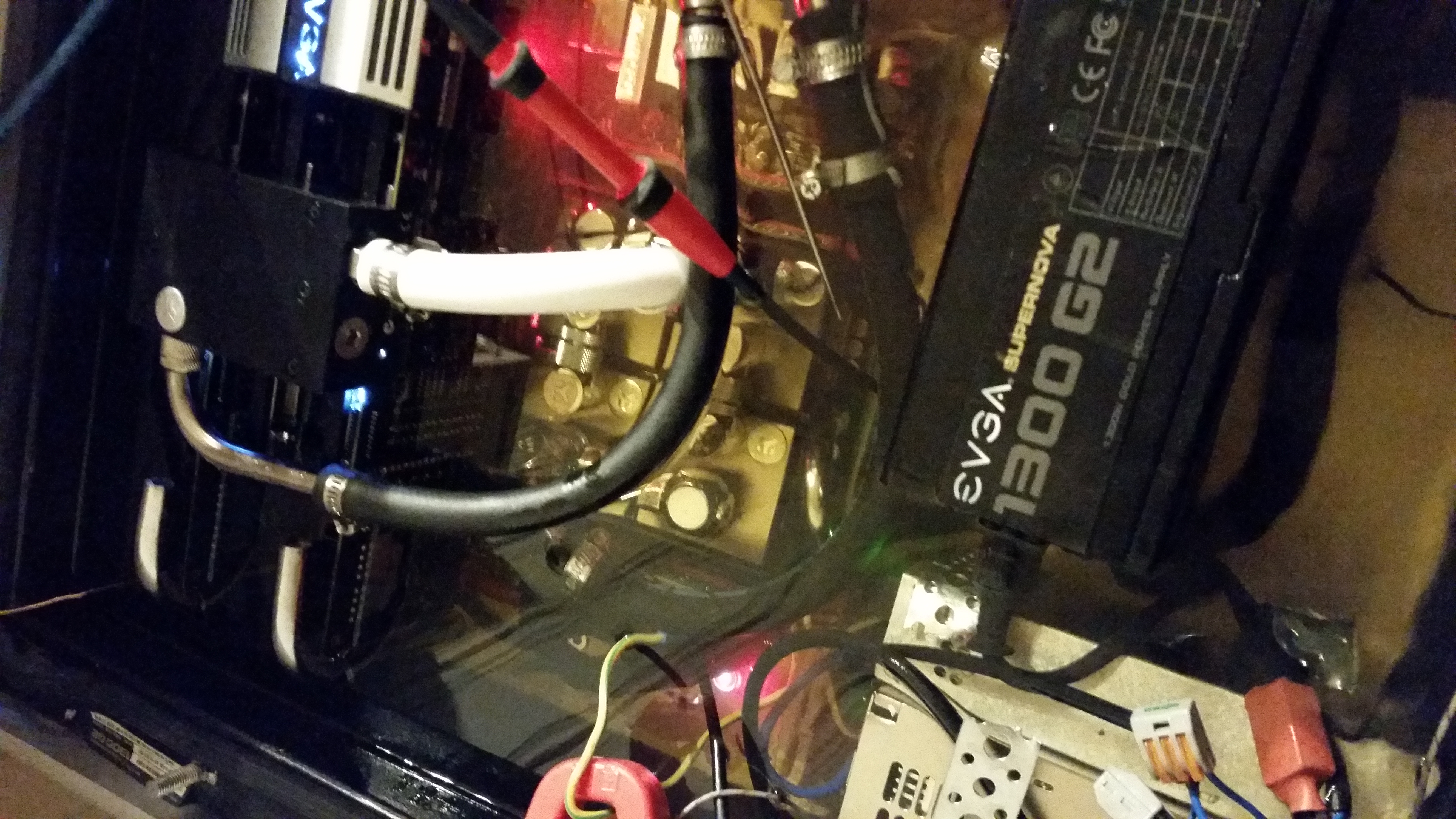

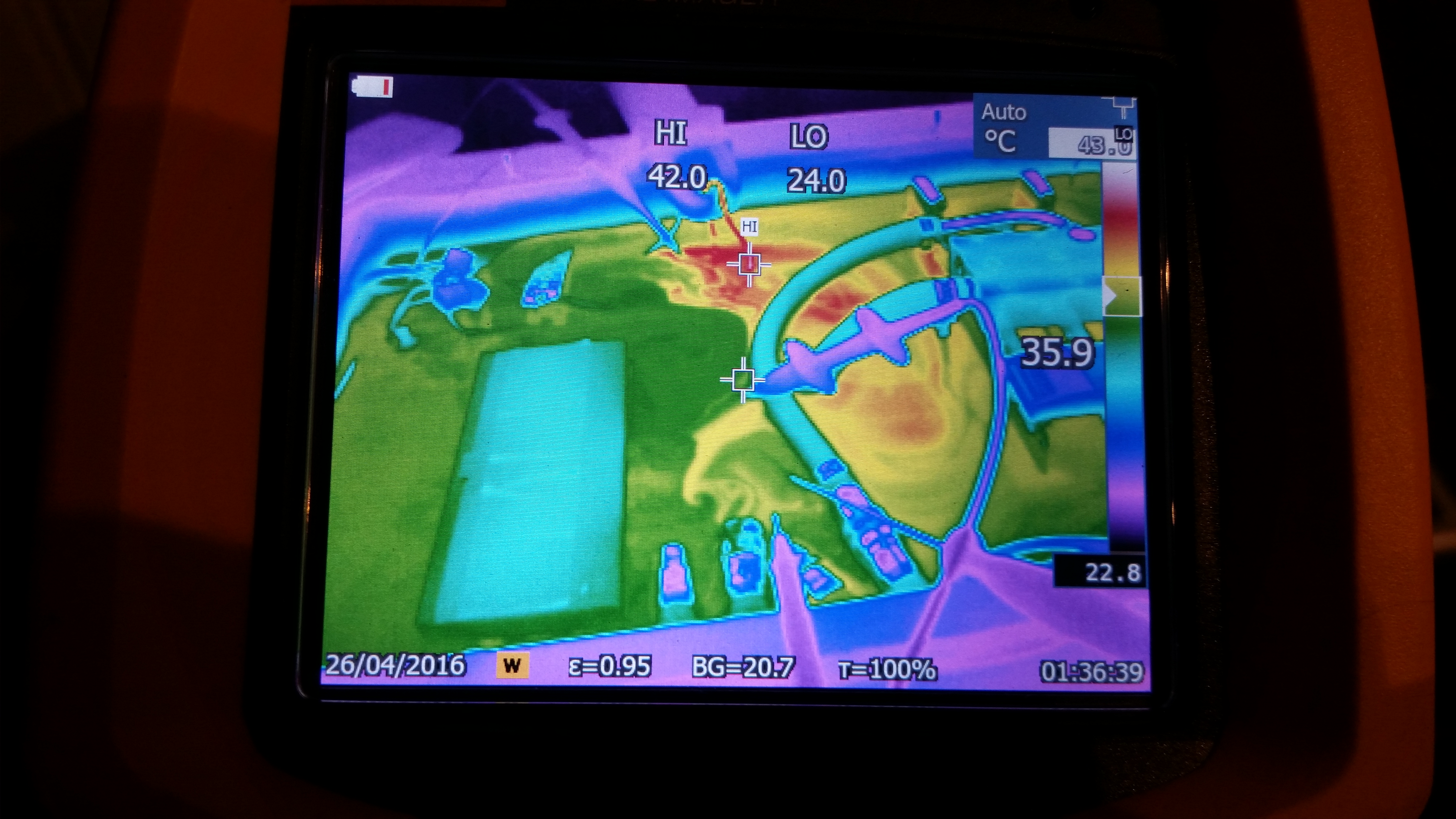

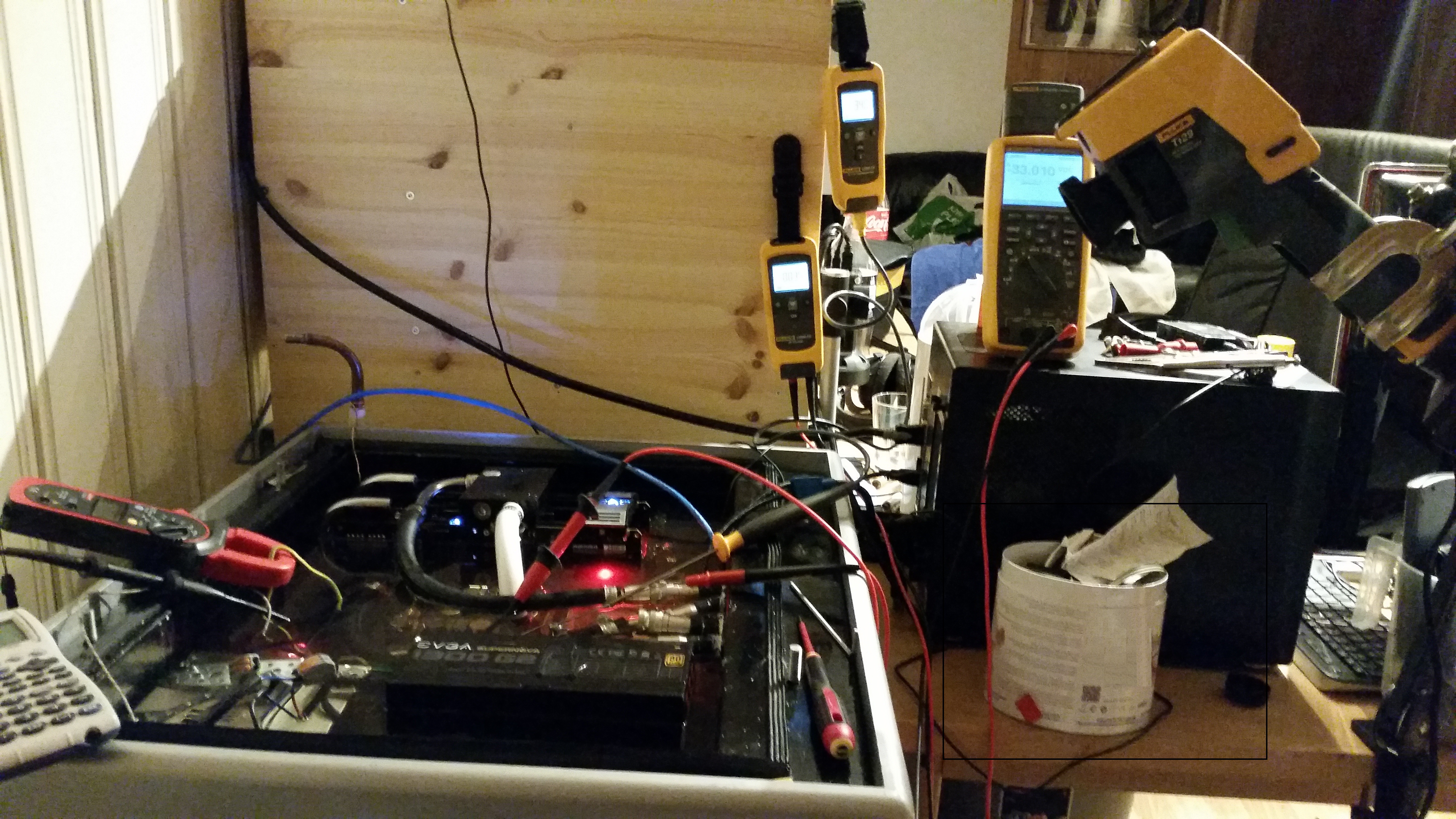

Endelig er maskinen oppe å kjøre igjen etter noen problemer under TG. XD
Men denne gangen med peltierelementene aktive. Jay. :) Kjører foreløpig på 667W.
Gøy å se på den varme oljen sirkulere i bildet til varmekamera.
post-79251-0-79471200-1461634166_thumb.jpgpost-79251-0-48932600-1461634174_thumb.jpgpost-79251-0-98792200-1461634369_thumb.jpg
Uten isolasjon fra den varme oljen, og med en forholdsvis høy OC på 1,4V@4,6GHz (5960x) så er det Idle temp på ca. 10 C. Ca. 25 C lavere enn oljetemp/vanntemp (ambient). Og det er helt kurant i mine øyne. 60C under load kontra 80-85 C er jo hyggelig.  :wee: Neste blir nok å kjøre litt isolasjon av blokka, slik at den ikke blir varmet slik opp, samt øke strømmen på peltierelementene for å nå ca. 1,1 kW.
Nå hadde det vært gøy med en bedre CPU, jaja, nå trenger jeg bare hjelp fra noen kompressorer slik at det varme vannet/frostvæska kommer seg under frysepunktet i tillegg.  :)
Edit: Før jeg kjører på med mer strøm, så burde jeg nok fikse ledningene fra peltier-PSU'ene. varmekameraet viser at ledningene blir 42 C. ^^  :ph34r:
Endret av Andrull
