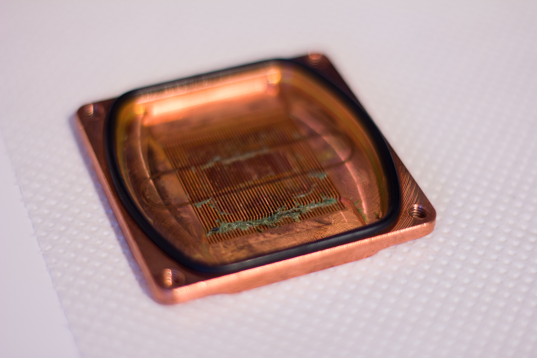

Blå frostvæske korroderer, og er ikke mest egnet for kjøleloop. I alle fall det jeg har lest, samt erfart. Rød frostvæske skal i alle fall være det som er mest egnet, men koster litt mer.
Endret av Andrull
I en kjøleloop er det jo ofte i kontakt med en del forskjellige metaller. Da er rød mest egnet. Alle frostvæsker har en form for korrosjonsbeskyttelse, men blå har ikke den mest egnede. Den blå er dog desidert billigst.
Nja, et tynt korrosjonslag, samt noen hvite korn, og missfarging. Tok å pusset blokka med en messingbørste, og vips var ytelsen tilbake i god form (nikkel-platert). :)
Endret av Andrull
