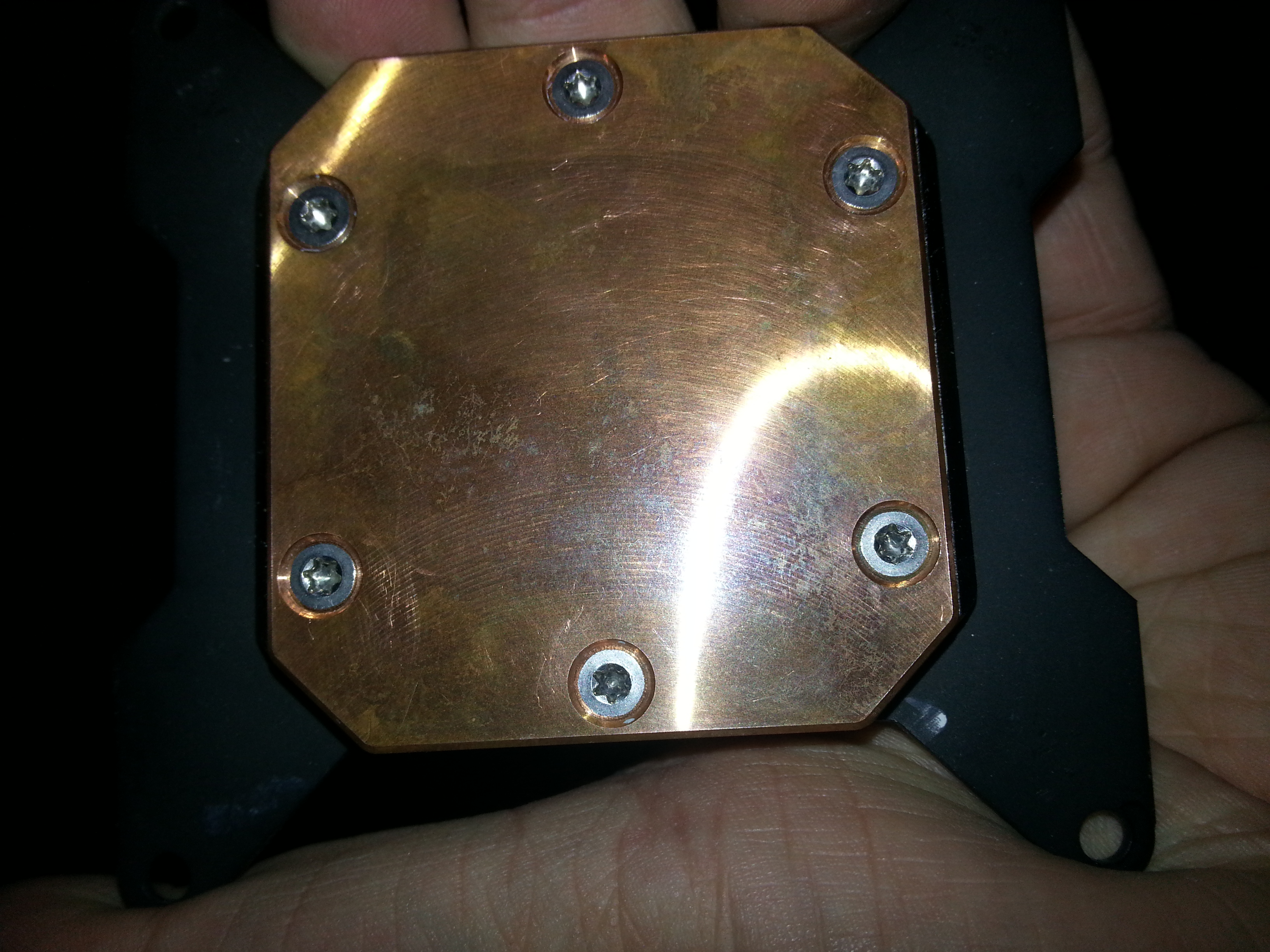

Torx fordi jeg hater at heatkiller bruker umbrako...

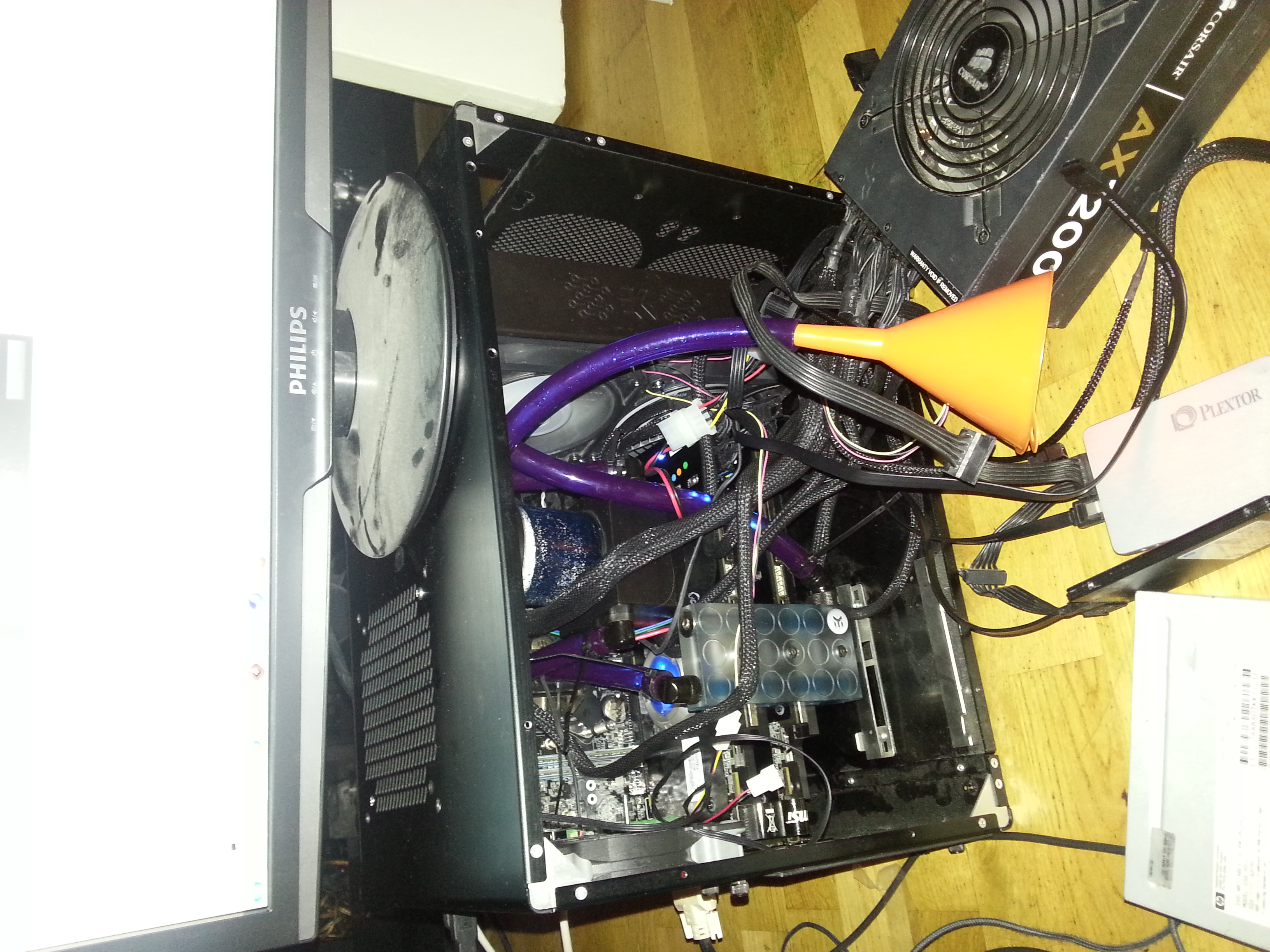

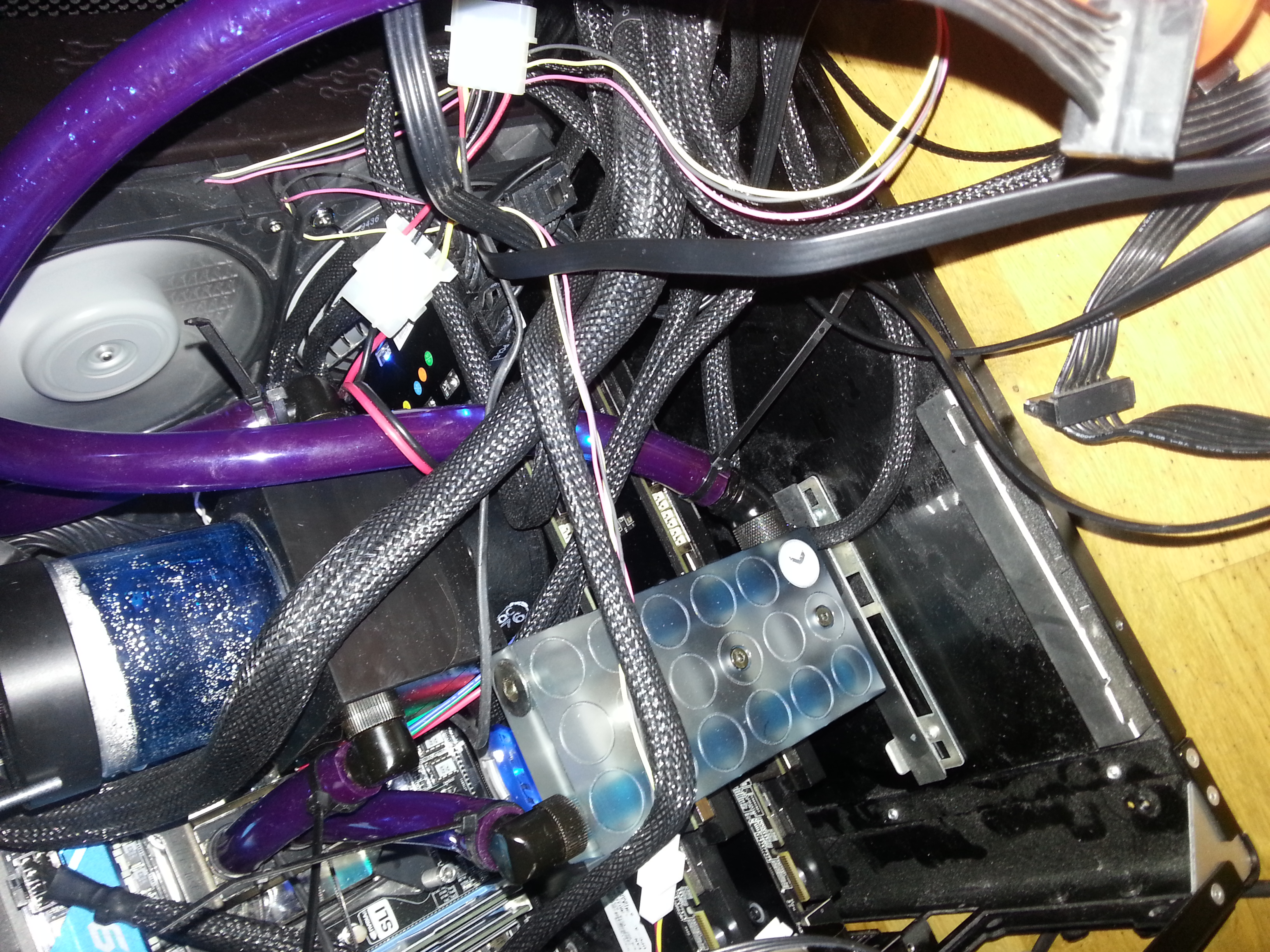

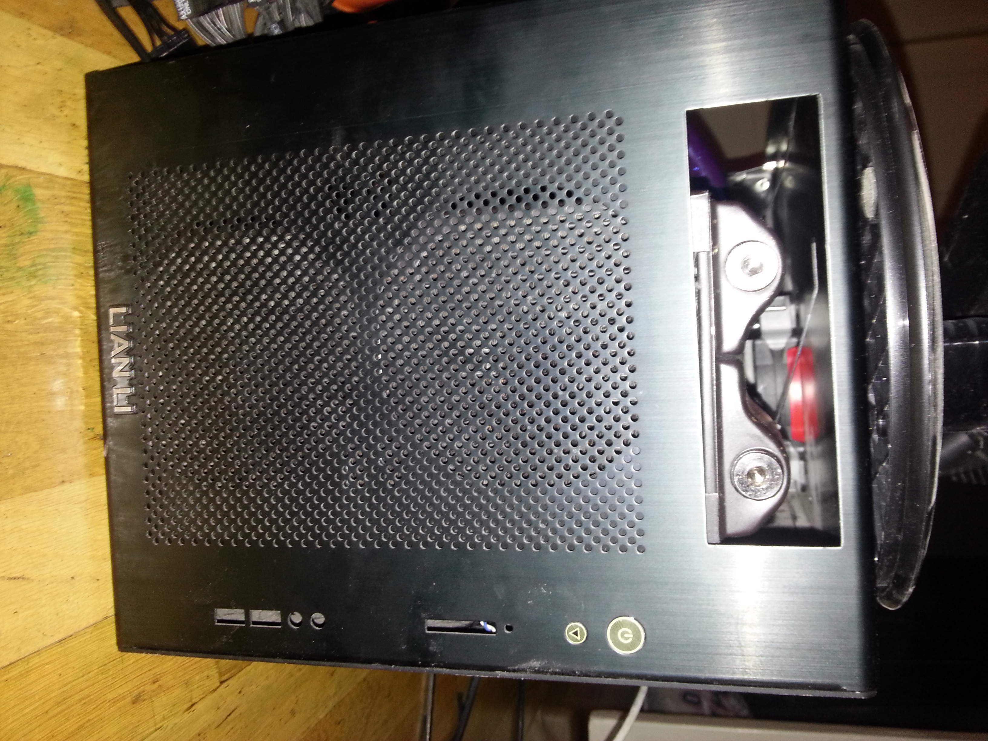

Ryddig og pent :) Pumpen står "løst", samme gjør radiator. Ingen steder å montere... holder seg på plass uansett, siden alt er såpass tight.

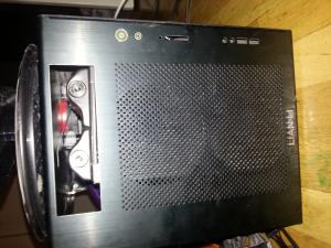

Til slutt - noen som kjenner igjen kabinettet? Lyst å vite hva modellnummeret er...
... rart, hjelper ikke å rotere bildene 90 grader i paint.net og oppdatere posten.
Det kan være at paint.net kun oppdaterer informasjon om rotasjon i Exif (metadata for bildet), og at forumet ikke bruker den informasjonen.
Hadde jeg hatt noen kort med vanlig høyde hadde det der gått smertefritt :p Mye bang i en såpass liten maskin om jeg hadde slengt 2x 980ti inni der (står en 5820k som CPU der nå)
Hvilke kort har du inni der nå? Og hvordan er temperaturene? Det er en 2 x 120mm-rad?

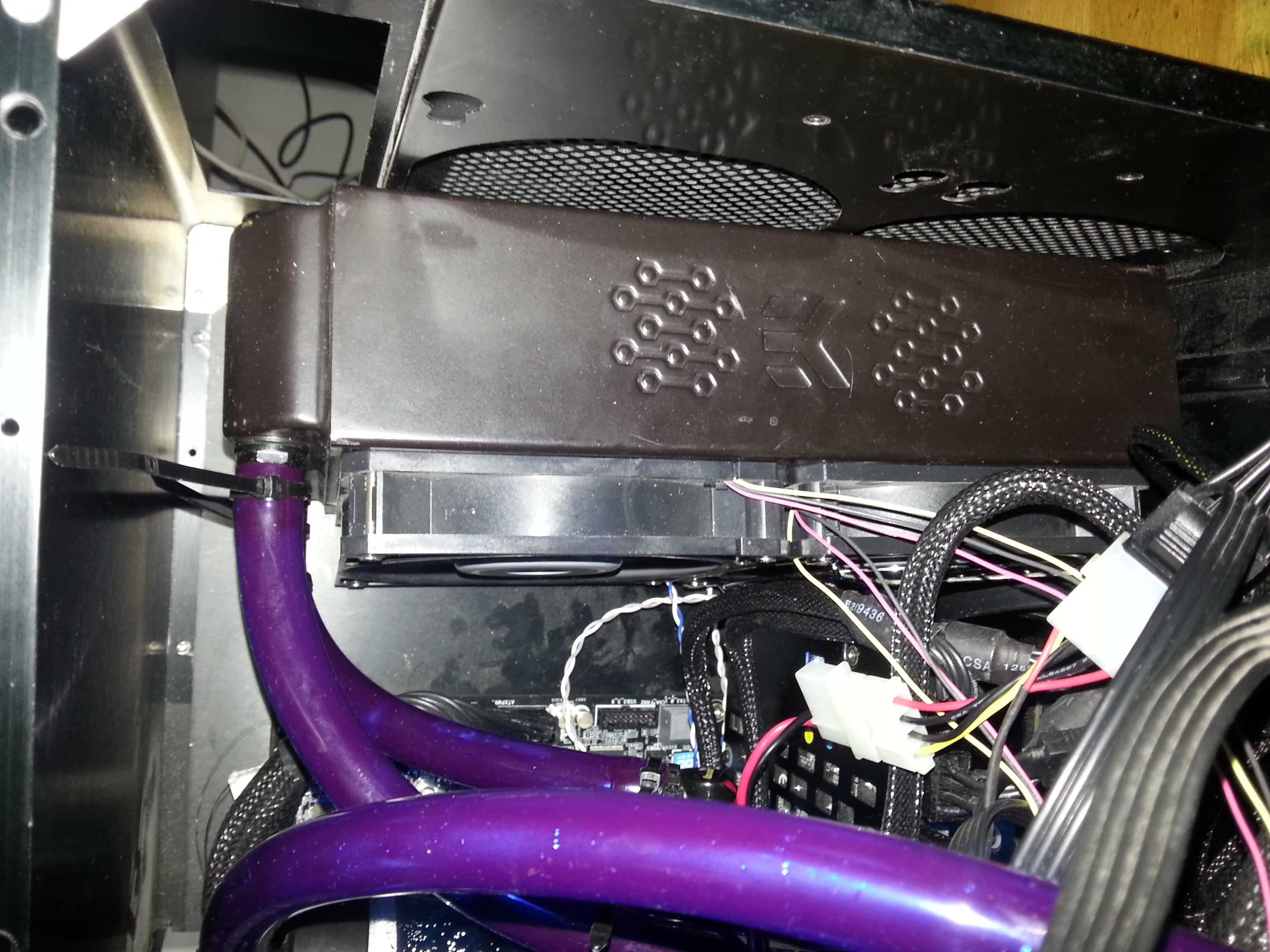

2x 7970 Lightning. Temps: snaue 60 grader load, men CPUen idler bare. Det er nok noe snaut, skal hive inn en 1x120mm eller 1x 140mm bare jeg finner en brukt en med kurant tykkelse. Da burde riggen takle dette mer enn godt nok - pr nå er det akseptabelt, men ikke et eneste knepp mer.
