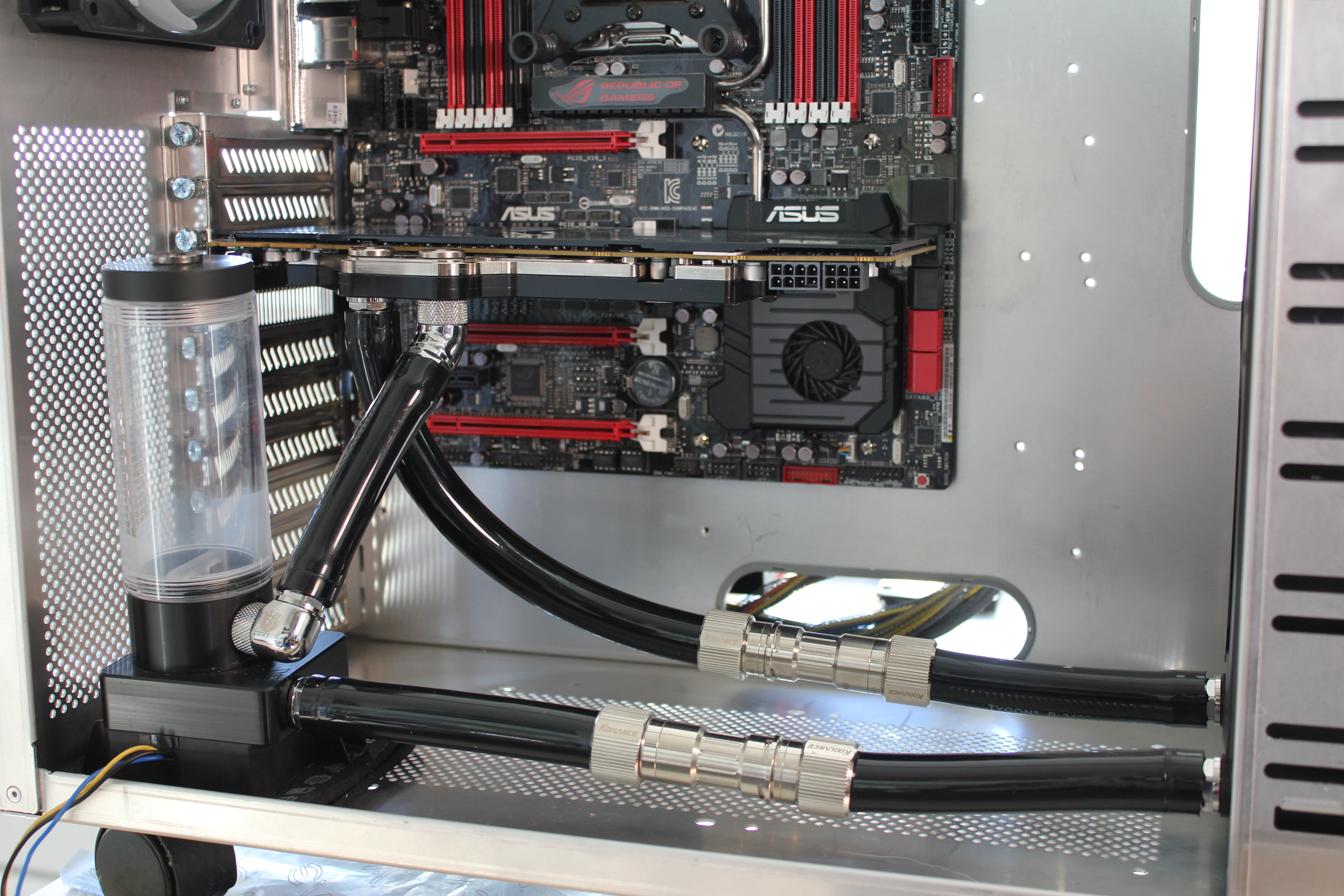

Liten oppdatering
GPU Loop ferdig og med QDC'ene så blir det enkelt å koble på det neste 7970 som er på vei.

Det så veldig bra ut. 316 er stivt å jobbe med men ser veldig fint ut i mine øyne. Leder jo varme sånn tålig bra også. Er det fittings med klemring eller er det med pakning? Vet du den innvendige diameteren?
er med snittring så de må dras til rimelig hardt. snittringen må klemmes på i en formonteringsmutter. rørene på bildet er 10-6,5mm. holder på med rør i stål, 316 og duplex på jobben, og forskjellen på stål og 316 er ikke så stor. om jeg skal legge solide rør i en pc noengang, tror jeg jeg hadde gått for myke kobberrør, og slike: http://techbay.no/product.html/bitspower-multi-link-adapter-matt-black?category_id=98

Setter de på til slutt når CPU-loopen er ferdig, som jeg skrev tidligere så har jeg vært med på slanger som popper av tidligere :p
er med snittring så de må dras til rimelig hardt. snittringen må klemmes på i en formonteringsmutter. rørene på bildet er 10-6,5mm. holder på med rør i stål, 316 og duplex på jobben, og forskjellen på stål og 316 er ikke så stor. om jeg skal legge solide rør i en pc noengang, tror jeg jeg hadde gått for myke kobberrør, og slike: http://techbay.no/pr...?category_id=98
Blir jo liten ID på de rørene, bedre med multilink fra bitspover da. Mener å huske det var noen NIL koblinger en gang med bare en gummiring som klempakning. Vet du noe om det? 316 stål ser veldig bra ut når det er syrevasket og rengjort
