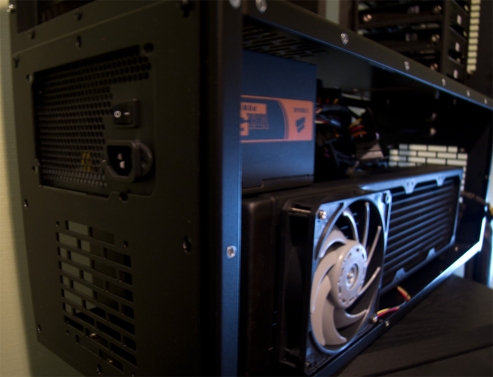

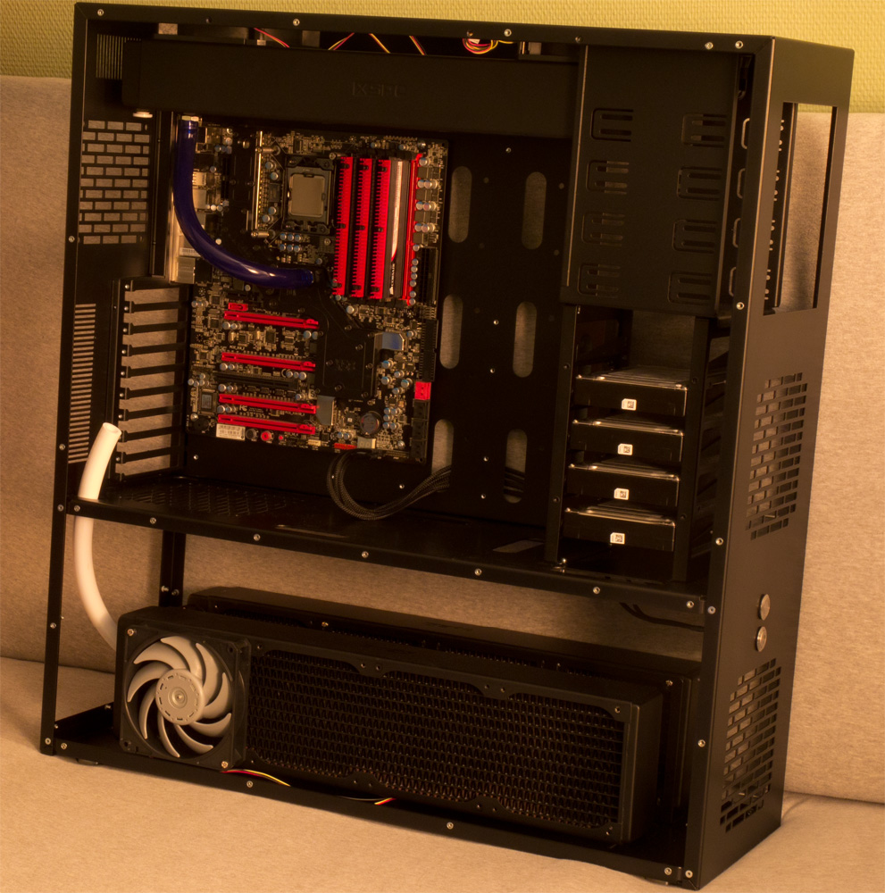

Toad Skrevet 25. februar 2011 Skrevet 25. februar 2011 Testmontering av rads, mangler fortsatt en pakke fra ppcs før jeg kan fortsette Slangene er IKKE de som skal vere der.. De er bare for å planlegge litt Tanker og tips mottas med takk 3

Mydog Skrevet 25. februar 2011 Skrevet 25. februar 2011 (endret) Lekkert det der Toad Regner med at du skal ha en vifte i front og at viftene på rad skal blåse ut og ikke inn eller har du en annen plan? Edit: Dæven jeg så ikke radden i toppen med en gang, er det plass til 3 quad i det kabinettet? Endret 25. februar 2011 av minhund

SilentNET Skrevet 27. februar 2011 Skrevet 27. februar 2011 Testmontering av rads, mangler fortsatt en pakke fra ppcs før jeg kan fortsette Slangene er IKKE de som skal vere der.. De er bare for å planlegge litt Tanker og tips mottas med takk Får du plass til PSU nede, sammen med 2x 480 radiatorer? Ser ikke ut som det er plass hos deg. Eventuelt så kan man vel bruke 1x 480 radiator i toppen, og 2x 360 radiatorer nede sammen med PSU. Det ser ut som skal passe bra. Har planer om å kjøpe samme kabinett selv.
Toad Skrevet 27. februar 2011 Skrevet 27. februar 2011 Minhund: Var i utgangspunktet planen det, men siden XSPC radiatorne var en del tykkere enn forventet så blir det push/pull igjennom. SilentNET: Går fint med PSU og 2x480 ja
SilentNET Skrevet 27. februar 2011 Skrevet 27. februar 2011 Fantastisk! Rett og slett Drømmekabinett.
