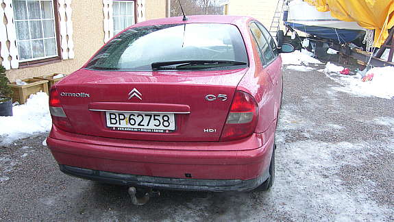

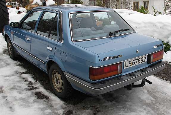

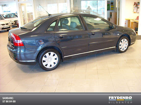

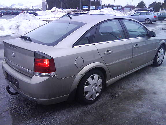

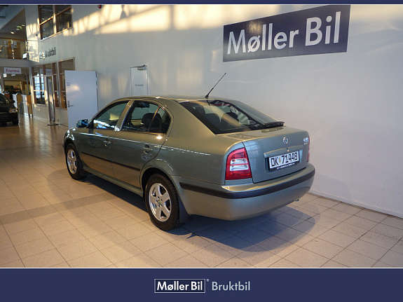

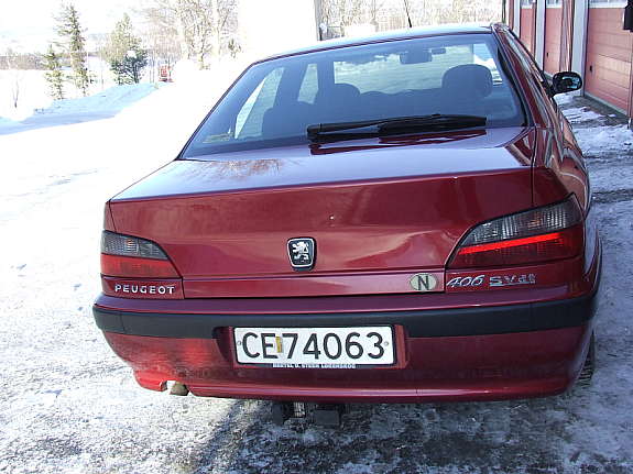

Kajac Skrevet 16. februar 2010 Skrevet 16. februar 2010 (endret) Hvorfor er det slik at nesten alle kombier, suver, stasjonsvogner, varebiler, flerbruksbiler, osv har vindusvisker bak, mens det nesten ikke eksisterer på sedaner i det hele tatt? Jo mer jeg tenker på det, jo merkeligere blir det. Det finnes noen få sedaner som har en bakvisker (jeg har letet leeenge etter disse), men jeg lurer på hvorfor de aller aller aller fleste IKKE har det. Disse sedanene har bakvisker: Hvorfor er det sånn? Bilene på bildene er Skoda Octavia, Mazda 323, Opel Vectra, Peugeot 406, og Citroën C5 Endret 16. februar 2010 av Kajac

Postkassestativ Skrevet 16. februar 2010 Skrevet 16. februar 2010 Vectraen og skodaen er coupe i mine øyner. Tror de andre sedanene har visker fordi rumpa er så kort.
Kajac Skrevet 16. februar 2010 Forfatter Skrevet 16. februar 2010 Hvis de er kupéer påpeker det jo bare det jeg sier enda mer. Men er det en god grunn til at sedaner generellt sett ikke har bakruteviskere?

Mythos Skrevet 17. februar 2010 Skrevet 17. februar 2010 Det er ganske enkelt fordi bakruta på coupeer og sedaner ikke gror igjen av skitt på grunn av at luftstrømmene kommer over taket og ned langs ruta. På en stasjonsvogn hvirvler møkk og støv opp bak bilen og dekker hele hekken inkludert bakruta. På Skoda Octavia sedan er forresten bakrutevisker ekstrautstyr, og knapt nødvendig.
