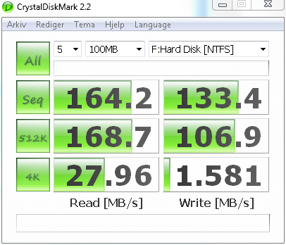

Jeg har foreløpig bare brukt HD tach og crystaldiskmark 2.2 for å måle med, begge deler kan lastes ned gratis.
Her er tall fra crystaldisk:
