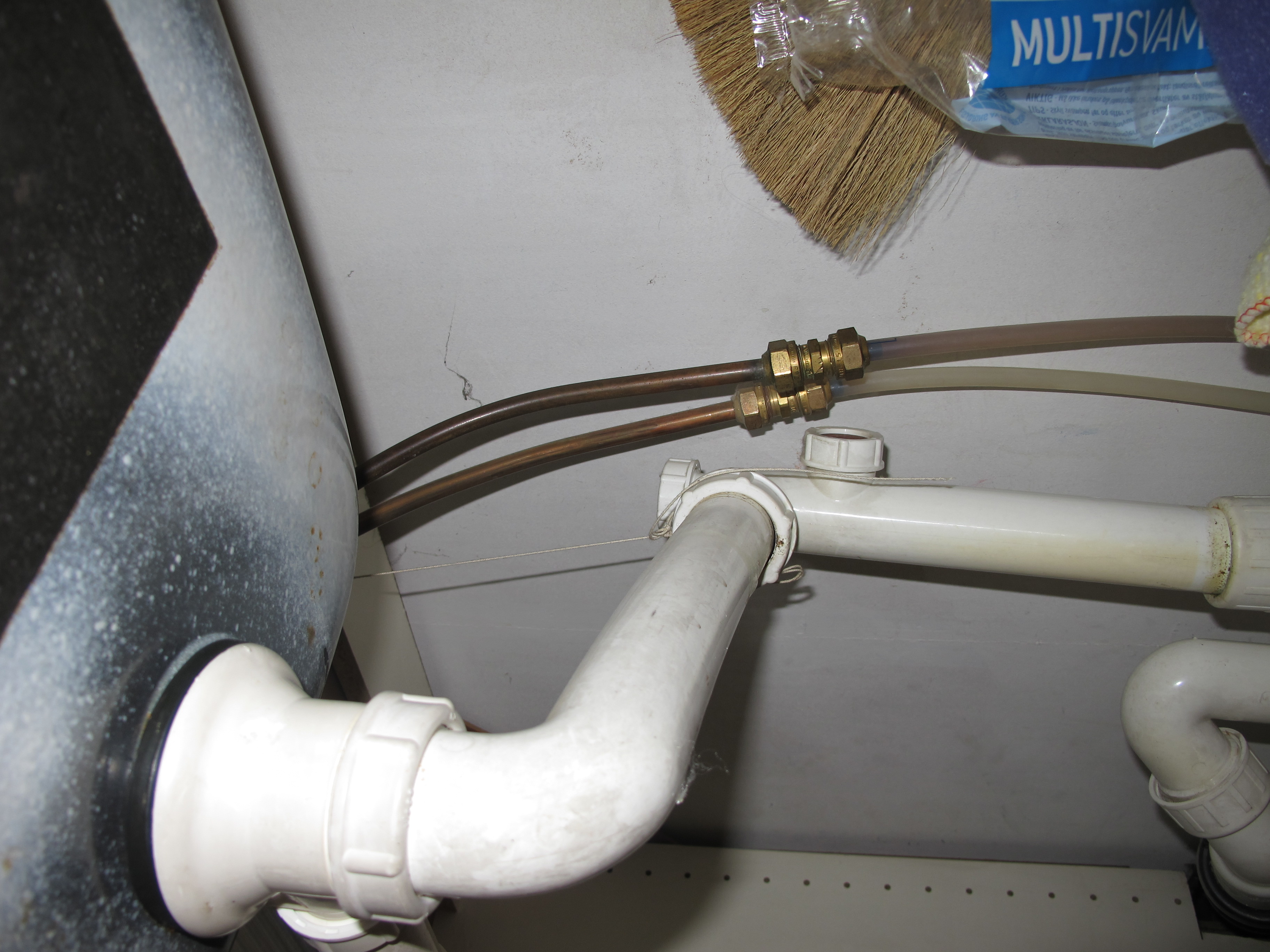

kong_qvale Skrevet 25. januar 2010 Skrevet 25. januar 2010 (endret) Jeg tenker å kjøpe en benkoppvaskmaskin, vet noen hvor dyrt og hva som må gjøres når jeg skal montere en benkoppvaskmaskin under vasken, sjekk ut bilde og vær så snill å gi meg noen tips.! Endret 25. januar 2010 av kong_qvale
Mechablast Skrevet 25. januar 2010 Skrevet 25. januar 2010 Jeg ser du har et ubrukt inntak på avløpsrørene så det er jo greit for å koble til avløpet på oppvaskmaskinen, men kan ikke se noe uttak til vann til overs til oppvaskmaskin, så det må du ordne.
kong_qvale Skrevet 25. januar 2010 Forfatter Skrevet 25. januar 2010 Vet du hvor mye delene koster av det jeg trenger?
Mechablast Skrevet 26. januar 2010 Skrevet 26. januar 2010 Jeg vet desverre ikke, men anbefaler en rørlegger om du ikke føler deg bekvem med å sette på et ekstra uttak.
banjo ulf Skrevet 26. januar 2010 Skrevet 26. januar 2010 Selve delene koster ikke stort, vil tippe du ligger på en 300-400kr, kanskje litt mer. Men det ser ut som du har messingkoblinger og disse kan ikke brukes om igjen så skal du koble på noe her må du bytte de også. Vil anbefale en rørlegger hvis du aldri har gjort det før.
stwa Skrevet 26. januar 2010 Skrevet 26. januar 2010 (endret) Jeg tenker å kjøpe en benkoppvaskmaskin, vet noen hvor dyrt og hva som må gjøres når jeg skal montere en benkoppvaskmaskin under vasken, sjekk ut bilde og vær så snill å gi meg noen tips.! På kaldvannsrøret må du skru opp begge mutterne og sette inn ett t-rør istedenfor unionen som står det nå.. Ser ikke helt hva det er på avløpet. men regner med det er en mutter du må skru av der også, ta av ett blendingslokk, og sette på noe som passer til avløpsslangen.. Så litt nøyere etter på bildet nå og ser ut som det er gammle fpl unioner som står på røret og da må du bytte hele skjøten fordi de gammle mutterne passer ikke om med de nye delene.. Materialliste: 1stk 1/2" t-rør 2stk 15mm-1/2" koblingssett 1stk vaskemasinkran 1stk slangeklemme (de som følger med masinen er som regel ikke noe gode) deler til avløp Siden jeg ikke er sikker på hva du trenger av deler til avløpet, ville jeg bare løsnet de to store mutterne og tatt med meg delen til en rørlegger butikk.. Prisen på disse delene ligger fort på en 200-300kr.. Lykke til med jobben Endret 27. januar 2010 av stwa
chrisege Skrevet 26. januar 2010 Skrevet 26. januar 2010 Mulig jeg tar feil, men jeg mener å kunne lese 15 på unionene som er brukt! Stemmer dette?
stwa Skrevet 27. januar 2010 Skrevet 27. januar 2010 Mulig jeg tar feil, men jeg mener å kunne lese 15 på unionene som er brukt! Stemmer dette? Steike, går ja ann å some ja Ser ut som det er brukt 15mm rør i rør.. Altså er det pex rør som er koblet på den ene siden..
