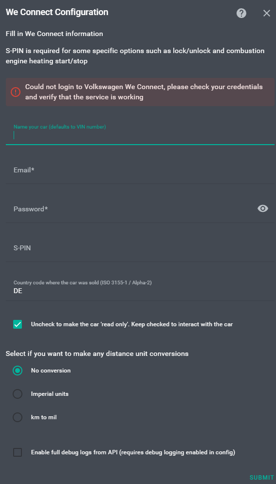

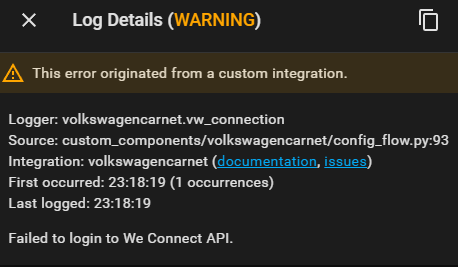

Mephisto- Skrevet 1. september 2022 Skrevet 1. september 2022 Veldig spesifikt spørsmål, men har home assistant og en ID 4. Har lagt inn en HACS integrasjon som skal kommunisere med bilen, men får følgende melding når jeg prøver å sette den opp: Har we connect ID appen som funker, får kontakt med bilen. Sjekka passord, mail, pin og setter country code til NO. Finner dette i loggen uten at det ga meg noe godt svar. Noen tanker, tips, triks?
Mixy Skrevet 12. september 2022 Skrevet 12. september 2022 On 9/1/2022 at 11:21 PM, Mephisto- said: Noen tanker, tips, triks? Tregt svar herifra - men testet du dette over tid? Har opplevd ustabilitet fra det APIet - riktignok for Skoda sin side, men tror det kjører på samme API.
Gjest Slettet-aNZFa3 Skrevet 12. september 2022 Skrevet 12. september 2022 discostu skrev (På 8.8.2022 den 12.18): Hva bruker du som dørklokke som er støttet av HA? Bruker Nexa LML-710 trådløs dørklokke. Og bruker en RFXtrx 433E "adapter" med antenne koplet til via USB. Dørklokken går på 433Mhz, og "adapteren" tar bare imot signalene når dørklokken blir trykket på. Beklager for veldig seint svar.
Mephisto- Skrevet 13. september 2022 Skrevet 13. september 2022 On 9/12/2022 at 8:39 AM, Mixy said: Tregt svar herifra - men testet du dette over tid? Har opplevd ustabilitet fra det APIet - riktignok for Skoda sin side, men tror det kjører på samme API. Fortsatt samme issue, bedre sent enn aldri. Har gitt litt opp for en liten periode

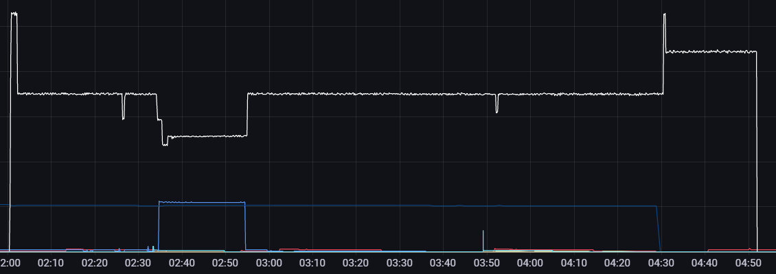

mongojarle Skrevet 21. september 2022 Skrevet 21. september 2022 (endret) On 9/19/2022 at 10:52 PM, Mephisto- said: Noen med home assistant som har funnet en god måte å styre lading av elbil evt. vvb? Har easee lader og fått den fint inn i HA, men styringa er dårligere. Skulle gjerne gjort en daglig utregning på antall kwh som må lades delt på effekt av laderen som skrus på når det er billigst og under 10kwh forbruk per time (Nettleie). Bruker ikke HA, men jeg har gjort det slik at jeg har sett litt over tid hvor mange prosent batteri det lades med i timen, som for min del er ca 10. Så da finner jeg enkelt ut hvor mange timer jeg må lade, så finner jeg det samme antall billigste timene på natta for lading. Når lading så starter, så starter jeg alltid med full pupp, 28A. Så ser jeg på totalforbruket til huset, minus lade-effekten. Så regner jeg ut differansen mellom husets strømtrekk og 9750W, og justerer ladeeffekt opp eller ned avhengig av dette. På bildet under er hvit Tesla-laderen, den mørke blå er VVB, den lyse blå er oppvaskmaskin. Som man ser så reagerer hvit kurve til endringer i forbruket fra de andre konsumentene. Snittforbruk de første to timene ved lading denne natta var 9,70kW og 9,64kW. Det går aldri helt opp med 9,75kW, grunnet trefas IT-nett og jeg kan jo bare justere lading med hele ampere selvsagt. Så en ampere opp eller ned tilsvarer ca 400W. Jeg gjør sjekk og eventuelt oppdatering på lade-styrke hvert 30.sekund. Så noe forsinkelse er det, men det går begge veier, og jeg har jo en buffer på 250W (10kW - 9,75kW), så jeg har aldri vært over 10kW noen gang mens jeg har drevet med dette. Edit: Det ble ladet fra 53% til 80% denne natten, det tok 2,9 timer. 19,4kWh ble dyttet på batteriet (rapportert fra bil), mens laderen trakk 20,1kWh (rapportert fra lader). Endret 21. september 2022 av mongojarle
Mephisto- Skrevet 21. september 2022 Skrevet 21. september 2022 9 hours ago, mongojarle said: Bruker ikke HA, men jeg har gjort det slik at jeg har sett litt over tid hvor mange prosent batteri det lades med i timen, som for min del er ca 10. Så da finner jeg enkelt ut hvor mange timer jeg må lade, så finner jeg det samme antall billigste timene på natta for lading. Når lading så starter, så starter jeg alltid med full pupp, 28A. Så ser jeg på totalforbruket til huset, minus lade-effekten. Så regner jeg ut differansen mellom husets strømtrekk og 9750W, og justerer ladeeffekt opp eller ned avhengig av dette. På bildet under er hvit Tesla-laderen, den mørke blå er VVB, den lyse blå er oppvaskmaskin. Som man ser så reagerer hvit kurve til endringer i forbruket fra de andre konsumentene. Snittforbruk de første to timene ved lading denne natta var 9,70kW og 9,64kW. Det går aldri helt opp med 9,75kW, grunnet trefas IT-nett og jeg kan jo bare justere lading med hele ampere selvsagt. Så en ampere opp eller ned tilsvarer ca 400W. Jeg gjør sjekk og eventuelt oppdatering på lade-styrke hvert 30.sekund. Så noe forsinkelse er det, men det går begge veier, og jeg har jo en buffer på 250W (10kW - 9,75kW), så jeg har aldri vært over 10kW noen gang mens jeg har drevet med dette. Edit: Det ble ladet fra 53% til 80% denne natten, det tok 2,9 timer. 19,4kWh ble dyttet på batteriet (rapportert fra bil), mens laderen trakk 20,1kWh (rapportert fra lader). Hva bruker du for å styre og programmere i? Er ikke så kjent med kodingen i HA, så sliter litt med å få til det du er inne på. Jeg tenkte å bruke % av laderen til åregne ut kwt jeg må lade, men det er kanskje ikke dumt å bruke prosenter som base.
mongojarle Skrevet 22. september 2022 Skrevet 22. september 2022 20 hours ago, Mephisto- said: Hva bruker du for å styre og programmere i? Er ikke så kjent med kodingen i HA, så sliter litt med å få til det du er inne på. Jeg tenkte å bruke % av laderen til åregne ut kwt jeg må lade, men det er kanskje ikke dumt å bruke prosenter som base. Bruker NodeRed. Bruker prosent, for det er det jeg har lett tilgjengelig fra bilen, så da ble det bare sånn. Ved hjemmelading er det jo rimelig lineært, så spiller vel liten rolle om man bruker prosent, kilometer eller kW. 1
