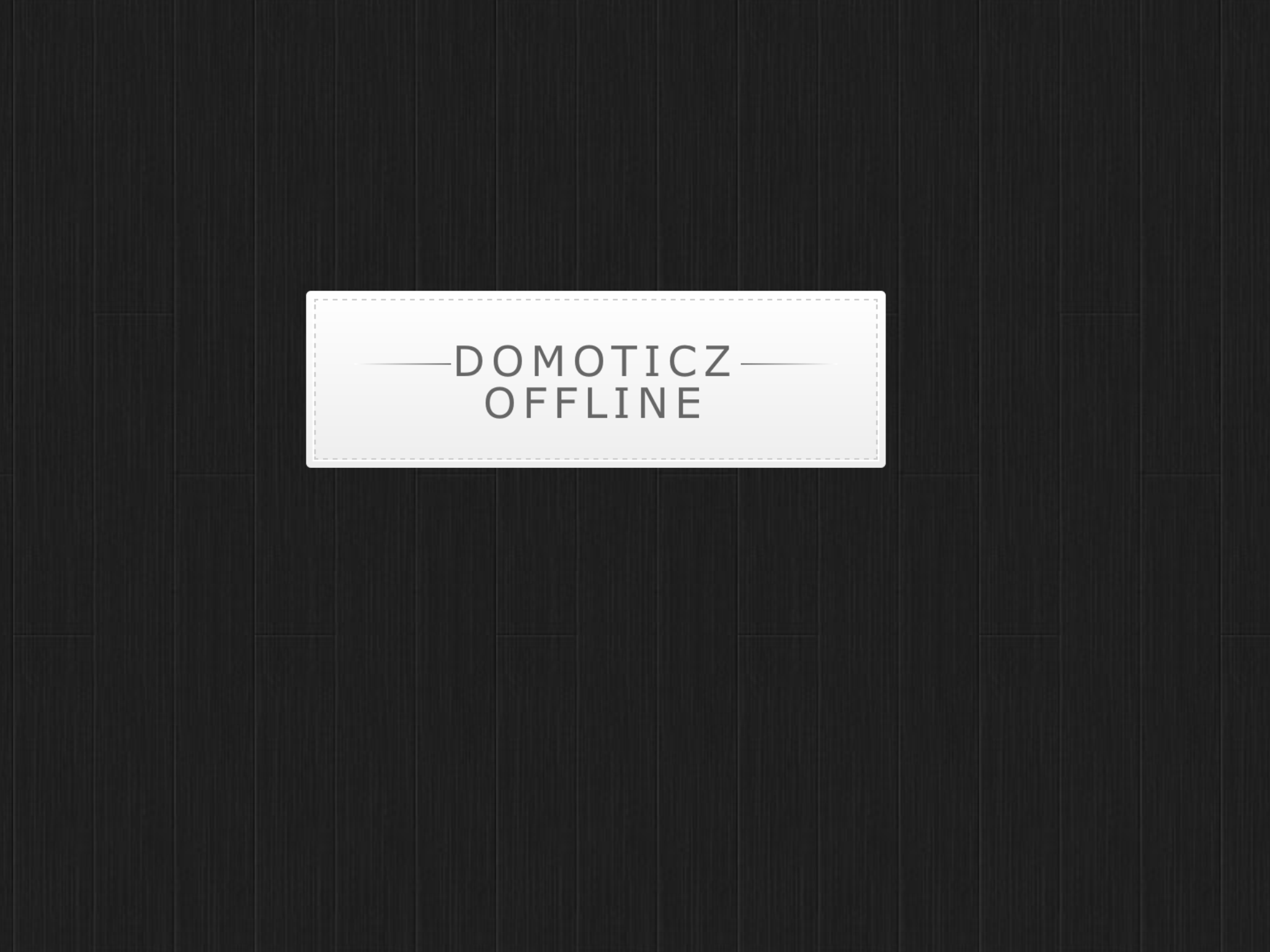

aklla Skrevet 28. august 2016 Skrevet 28. august 2016 Kan Domoticz repetere/forsterke signalet på samme måte som Tellstick tilsynelatende gjør? Ja. "HVIS mottar kommando X fra fjernkontroll N, så send kommando Y til motaker M".Men om f.eks strømmen går får jeg jo ikke styrt noe Neida, men har erfart at domoticz er like mye offline som online, så jeg tror ikke der er en god løsning, kjedelig å måtte restarte en pc for å slå av lyset...

Moskus Skrevet 29. august 2016 Forfatter Skrevet 29. august 2016 Neida, men har erfart at domoticz er like mye offline som online, så jeg tror ikke der er en god løsning, kjedelig å måtte restarte en pc for å slå av lyset... Du kan jo kjøre direkte kobling også. Men ellers 1) fiks Domoticz slik at det er online hele tiden, eller 2) skaff deg et bedre program.
MrEspen Skrevet 29. august 2016 Skrevet 29. august 2016 Kan Domoticz repetere/forsterke signalet på samme måte som Tellstick tilsynelatende gjør?Ja. "HVIS mottar kommando X fra fjernkontroll N, så send kommando Y til motaker M". Men om f.eks strømmen går får jeg jo ikke styrt noe Neida, men har erfart at domoticz er like mye offline som online, så jeg tror ikke der er en god løsning, kjedelig å måtte restarte en pc for å slå av lyset... Hvordan mener du domoticz er offline? Hva er det som feiler? Jeg har hatt domoticz kjørende på en (gammel) server som også kjører en hel masse annen programvare (filserver, diverse mediaservere etc), etter å ha brukt litt tid på å få satt opp så har det nå kjørt tett opptil et år uten at det har lugga... Nå skal det sier at jeg kjører et enkelt oppsett for å styre varme, så hvor lang responsen er fra termometeret rapporter temperatur til ovnene faktisk justerer seg vet jeg ikke.

aklla Skrevet 29. august 2016 Skrevet 29. august 2016 Hvordan mener du domoticz er offline? Hva er det som feiler? Jeg har hatt domoticz kjørende på en (gammel) server som også kjører en hel masse annen programvare (filserver, diverse mediaservere etc), etter å ha brukt litt tid på å få satt opp så har det nå kjørt tett opptil et år uten at det har lugga... Nå skal det sier at jeg kjører et enkelt oppsett for å styre varme, så hvor lang responsen er fra termometeret rapporter temperatur til ovnene faktisk justerer seg vet jeg ikke.Slik står den oftest når jeg prøver å gå inn, slik den også gjør nå.

MrEspen Skrevet 29. august 2016 Skrevet 29. august 2016 Har du prøvd å nøste i det? Kommer det noen feilmeldinger i loggen på serveren? Det er jo rimelig mange ting som kan være feil og resultere i at du ikke får opp nettsiden til domoticz, alt fra brukerfeil til feil på web-serverdelen av domoticz. Ikke alt dette resulterer nødvendigvis i feil ved selve domoticz som tjeneste.
aklla Skrevet 29. august 2016 Skrevet 29. august 2016 Har ikke det enda, men dette er andre pc' n det kjører på, og begge to har vært like ille, må fikle med den hver gang det skal brukes, noe som gjør at jeg ikke stoler på programmet i det hele tatt...

*F* Skrevet 21. september 2016 Skrevet 21. september 2016 (endret) Hvordan mener du domoticz er offline? Hva er det som feiler? Jeg har hatt domoticz kjørende på en (gammel) server som også kjører en hel masse annen programvare (filserver, diverse mediaservere etc), etter å ha brukt litt tid på å få satt opp så har det nå kjørt tett opptil et år uten at det har lugga... Nå skal det sier at jeg kjører et enkelt oppsett for å styre varme, så hvor lang responsen er fra termometeret rapporter temperatur til ovnene faktisk justerer seg vet jeg ikke.Slik står den oftest når jeg prøver å gå inn, slik den også gjør nå. image.png Prøv inkognito-modus, av og til er det rett og slett bare cachen. Endret 21. september 2016 av Evelen!

aklla Skrevet 22. september 2016 Skrevet 22. september 2016 Prøv inkognito-modus, av og til er det rett og slett bare cachen. Eller drit i hele opplegget. Er bare krøll med domoticz etter min erfaring. Må jo fikle ned serveren hver gang jeg skal gjøre noe.
