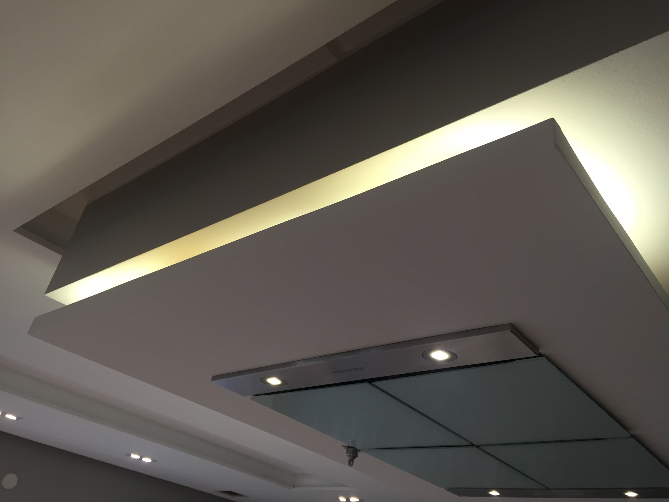

Hei alle.
Jeg har 4 Fibaro dimmer/RGBW moduler jeg trenger en "bryter" til.
Det er en Elko ramme med 3 brytere i (3 i 1) og derav lite plass i boksen.
Jeg kan sette Fibaro dimmere i nedsenket tak, men trenger da noe som kan kontrollere disse.
Jeg har 3 soner med downlights, og en laaang led strip som ønskes å kontrolleres separat.
Har funnet denne:http://aeotec.com/z-wave-wireless-switch
som nok vil være ok for kona, men ingen som vet når denne dukker opp.
Er det noen som har andre gode forslag?, jeg sliter med å finne noe som passer i design her.
