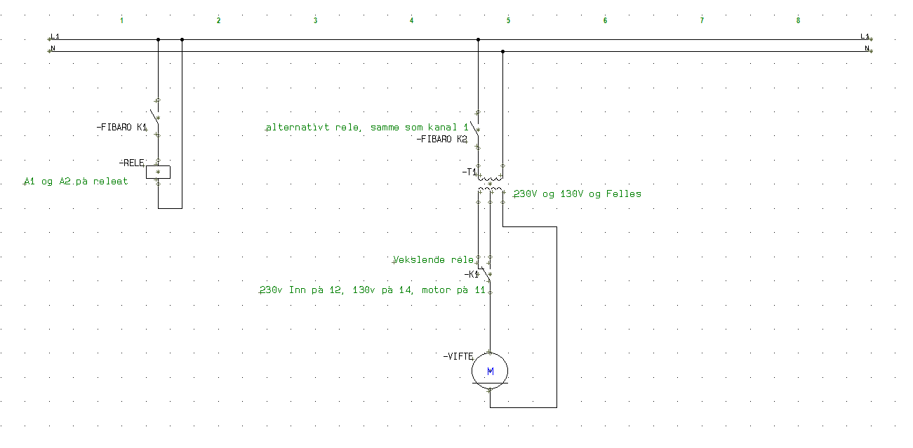

Ah så du trenger egentlig bare en W-wave kontrollert bryter som erstatter den du har på tegningen over da?
Fibaro sin 2x1,5kW switch har relee kontakter som er potensialfrie.
Med dem kan du erstatte den bryteren du har tegnet men fremdeles la den styre Fibaroen manuelt ved å koble den eksisterende bryteren til S1 på Fibaroen.
Så kan du lukke og åpne kontaktene i riktige rekkefølger med software. Bare pass på at ikke begge er lukket samtidig noen gang!
Med begge åpne kan du da overstyre automatikken og skru den helt av også :)
Stemmer.
Jeg var faktisk inne på tanken å bruke to Z-Wave brytere/releer (eller en Fibaro dobbel-bryter, som du sier), men jeg slo det egentlig fra meg. Jeg tenkte at jeg ikke ønsket å ta risikoen med at begge bryterne kan bli lukket samtidig, enten pga finger-trøbbel eller ved en teknisk feil.
Kanskje jeg kan få satt inn en diode på hver av tilførselsledningene, som hindrer strømmen å gå andre veier enn gjennom viftemotoren? Da gjør det ingenting om begge bryterne er lukket samtidig.
Du kan ikke bruke dioder til det her er det jo AC.
Men når jeg tenker etter så kan du jo bruke et vekslende relee (med 220V spole) og la en Fibaro styre den igjen.
Da er du safe.
Du har selvsagt rett mhp diodene. Dumt tenkt av meg. :confused:
Bruk av releet blir vel det samme som Moskus foreslo i post 7976, men takk likevel. Tror kanskje jeg heller mot et dobbel Fibaro likevel.
det jeg tror vil virke, er å ha en dobbel fibaro, der den ene skrur av/på tilførselen, så har du en som styrer et rele for hastighetsvalg,
se koblingsskjema :)
