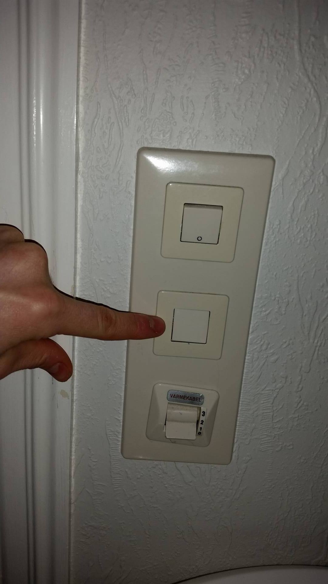

*F* Skrevet 8. januar 2016 Skrevet 8. januar 2016 (endret) Hei folkens. Vurderer å kjøpe et par slike FGD-212 dimmere fra Fibaro. http://www.kjell.com/no/produkter/elektro/smarte-hjem/z-wave/fibaro-innfelt-z-wave-dimmermottaker-250-w-p50389 https://www.youtube.com/watch?v=dLo27JXVheM Men hvordan vil den dysiske lysbryteren fungere etterpå? Vil den være helt ubrukelig? vil den fungere som før? (vil man da kunne slå på via Z-wave om man har slått den av fysisk?) vil man kunne dimme med hw bryteren? (ser ikke sånn ut) Endret 8. januar 2016 av Evelen!
DrLaban Skrevet 8. januar 2016 Skrevet 8. januar 2016 Hei folkens. Vurderer å kjøpe et par slike FGD-212 dimmere fra Fibaro. http://www.kjell.com/no/produkter/elektro/smarte-hjem/z-wave/fibaro-innfelt-z-wave-dimmermottaker-250-w-p50389 https://www.youtube.com/watch?v=dLo27JXVheM Men hvordan vil den dysiske lysbryteren fungere etterpå? Vil den være helt ubrukelig? vil den fungere som før? (vil man da kunne slå på via Z-wave om man har slått den av fysisk?) vil man kunne dimme med hw bryteren? (ser ikke sånn ut) Man setter inn en impulsfjær i bryteren slik at den går tilbake til samme posisjon. Slik fjærer sitter ofte på dørbrytere på kontorbygg etc. Uansett om man da har trykket for å slå av eller på så vil bryteren stå i samme posisjon selv om du har styrt den via Zwave i mellomtiden. Dimmingen gjøres ved å du holder denne inne.
Moskus Skrevet 8. januar 2016 Forfatter Skrevet 8. januar 2016 Du trenger ikke engang ha impulsfjær, du kan sette dimmeren opp til å klare seg uten. Men det ser bedre ut med fjær, og den blir vesentlig enklere å betjene.

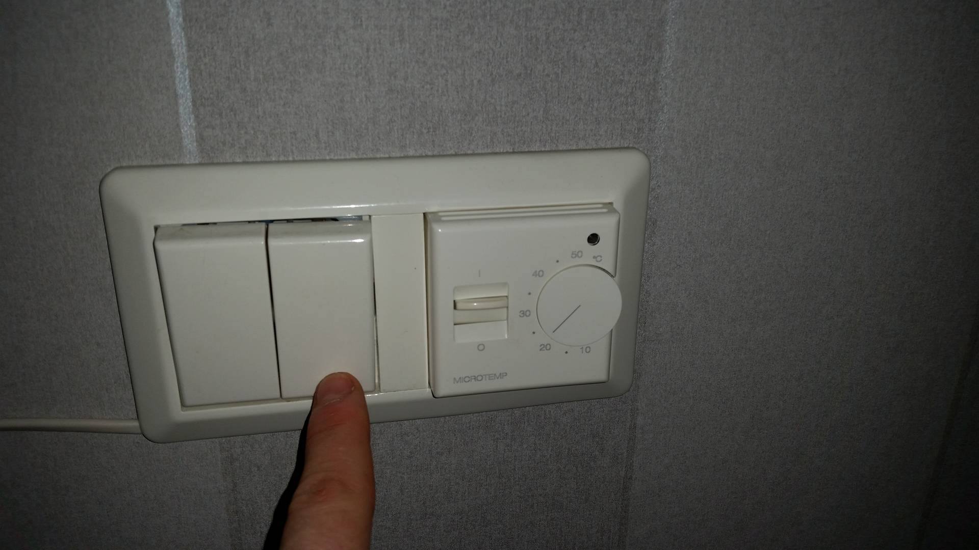

*F* Skrevet 8. januar 2016 Skrevet 8. januar 2016 (endret) følger fjær med? dette er de aktuelle bryterne: Endret 8. januar 2016 av Evelen!
Actibus Skrevet 8. januar 2016 Skrevet 8. januar 2016 Fjær kjøpes løst på f.eks clas Ohlson, tror ikke det finnes til det på det første bilde
*F* Skrevet 8. januar 2016 Skrevet 8. januar 2016 Hun vil vel bare vise deg at du ikke har noen sjans nå lenger. Litt dramatisk måte å gjøre det på kanskje, men.. Kunne du gitt meg en link?
DeVille Skrevet 8. januar 2016 Skrevet 8. januar 2016 http://www.clasohlson.com/no/Impulsfjær-til-strømbryter/Pr364989000
Mr. A Skrevet 8. januar 2016 Skrevet 8. januar 2016 Jeg for min del syntes en 50lapp for en liten fjær var litt drøyt så plukket ut fjæren fra en kulepenn og klippet den til rett lengde. Funker flott, og sitter som støpt i Elko sin rs16 serie av brytere værtfall.
GeneralVirus Skrevet 8. januar 2016 Skrevet 8. januar 2016 Kjøpte ett fjærsett i diverse størrelser på en av billigbutikkene. Har klipt opp de med hell før. Kulepenn var jo heller ikke dumt, det er jo gratis. 50 kr er jo sinnsykt. Sier noe om prisnivået på ELKO og annet elektro utstyr.
