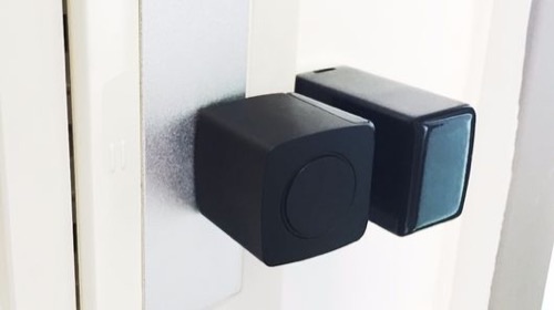

tstuka Skrevet 30. august 2015 Skrevet 30. august 2015 Dette ser spennende ut! Har noen sett noe lignende med z wave? The microbot designed to push all your buttons http://flip.it/qSmyR
Morgens Skrevet 30. august 2015 Skrevet 30. august 2015 "Dings" - husker ikke navnet Vil gjerne sjekke om jeg sitter i godstolen, ligger i senga eller i sofaen. Er det en "dings" eller noe som kan gjøre det? Mener Moskus har nevnt noe...
Moskus Skrevet 30. august 2015 Forfatter Skrevet 30. august 2015 Dette ser spennende ut! Har noen sett noe lignende med z wave? The microbot designed to push all your buttons http://flip.it/qSmyR image.jpg (Finnes ikke i Z-wave, til nå iallfall). Men en slik fikk jeg lyst på! Til kaffemaskinen! "Dings" - husker ikke navnet Vil gjerne sjekke om jeg sitter i godstolen, ligger i senga eller i sofaen. Er det en "dings" eller noe som kan gjøre det? Mener Moskus har nevnt noe... Uh... pass! (Hvordan gikk det med status-lagringen?) 1
