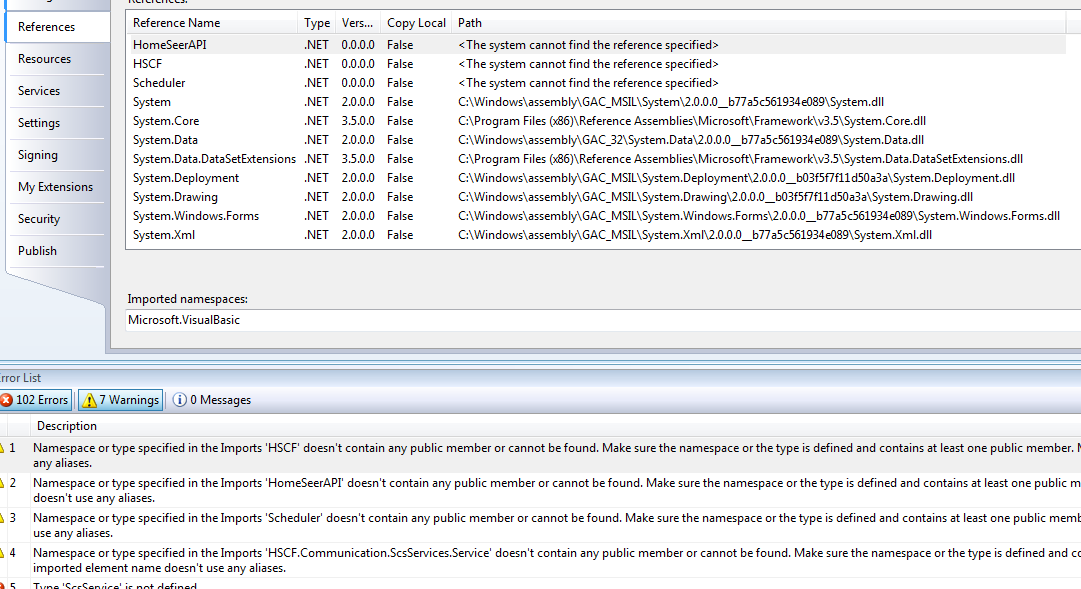

Ja du har rett i at det er på tide med TenScriprting så jeg kikket litt på det i går mens jeg satt og ventet på servere som skulle boote
Installerte Tenscript for HS3
men når jeg skulle legge referanser til HSF.dll, HomeseerAPI.dll og til Scheduler.dll som veiledningen beskriver fikk jeg ett problem:
Først måtte jeg installere HS3 på kontormaskinen min.
Men når jeg da valgte addReference og pekte på dll'ene så fikk jeg bare opp at den ikke fant filene???
Hva er det for noe latterlig gammel gubben har gjort feil her da tro?

Du trenger ikke installere HS3 på kontoret. Bare kopier HSCF.dll, HomeSeerAPI.dll og Scheduler.dll fra HS3-katalogen. Jeg legger dem rett i prosjektmappen (dvs. nivået over (under?) hvor .sln filen ligger), og setter inn referansen derfra. :)

Om noen følger med her så var konklusjonen på TenScripting (etter noen PM til Moskus) at jeg hadde Visual Studio 2008 pro og den supporterer ikke .NET 4.0
Har nå bestilt VS 2013 på jobb og lastet ned VS 2013 Express hjemme mens jeg venter.
Det fungerte!
