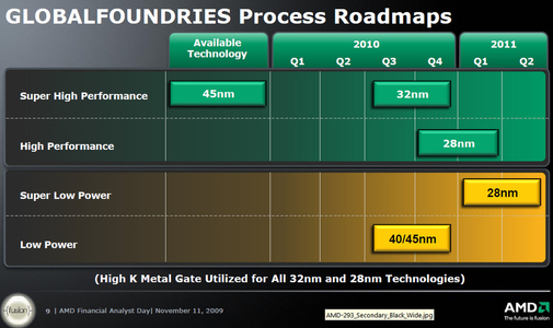

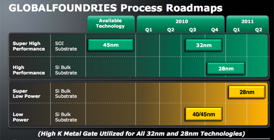

Simen1 Skrevet 17. desember 2009 Skrevet 17. desember 2009 (endret) Flyttallskalkulasjon (floating) flyttes til ett sentralt sted som deles mellom alle modulene ("kjernene") Dette er en grov feil/mistolking. Det riktige skal være at flyttallskalkulasjoner ikke flyttes til noe sentralt sted, men ligger som en integrert del av et kjernepar. Man vil altså finne en flyttallsenhet per "dobbeltkjerne"-modul. Det ser faktisk ut som om ytelsen per kjerne blir noe lavere enn dagens (ryktes 10 prosent), men siden man kan få plass til 16 kjerner på samme plass som en 8-kjerner i dag, kan utfallet bli ganske så annerledes. Areal per kjerne eller per modul er så vidt meg bekjent ikke oppgitt noe sted. De har ikke en gang bekreftet hvilken prosessnode de skal produsere den på, selv om det ligger i kortene at det blir 32nm SOI. Rent logisk er det også lite sannsynlig at modulene med ~1,5 kjerne skal bli halvparten så stor som dagens dobbeltkjerner. Bulldozer-designet legges opp på en slik måte at det skal være enkelt å endre totaliteten i prosessoren ved å plugge inn andre moduler på senere tidspunkt, eks. bytte ut minnekontroller, grafikkontroller eller annet. Dette er selvfølgelig noe som må gjøres i lab, men skal altså være langt enklere enn tidligere. Du får det til å høres ut som det går an å gjøre endringer på en ferdig produsert prosessor. Det gjør det ikke. Modulariteten er en fordel som sitter i andre enden av produksjonslinja. Altså de som sitter og designer nye prosessorkjerner. De kan enklere enn før f.eks bytte ut en prosessormodul med en GPU-del. Det sies at Bulldozer-prosessorene vil være kompatibel med de nye sokkeltypene som AMD lanserer i år (G34 og C32). Det står på veikartet at desktop-versjonene skal være kompatible med AM3-sokkelen. Endret 17. desember 2009 av Simen1
