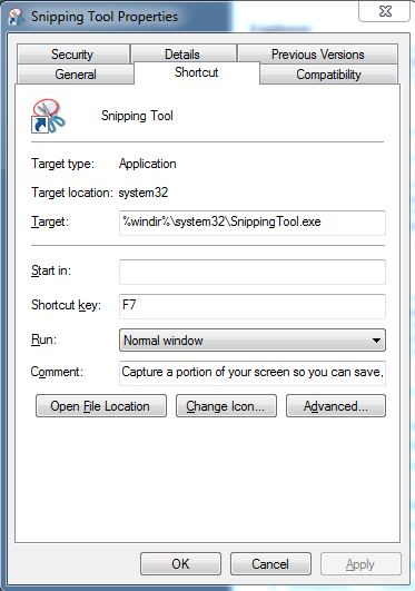

Solsviken Skrevet 8. november 2009 Skrevet 8. november 2009 13. Snipping tool - Lag egen hotkey Denne har ikke ikke satt noen hurtigknapp, så jeg viser hvordan man enkelt kan det. Alternativ for de som virkelig liker å ta screenshot av ting. Trykk windows knappen, skriv "snipping". Høgre klikk på snipping tool og velg properties eller egenskaper (for norsk språk) Så setter du din egen shortcut på programmet og voila du har lett tilgang til et genialt verktøy. 2
